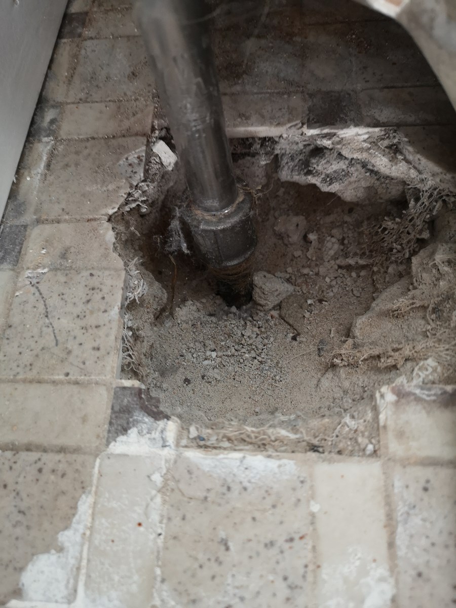

Jeg har fået skiftet en gammelt udtjent del af et varmerør til radiator og har nu dette flotte hul i mit gulv. Jeg er ærlig talt ret grøn, men kan jeg bare fylde hullet op med fx reparations beton? Er det noget at være opmærksom på ift. Varmerøret og er der evt. en bedre masse at bruge? Cement eller lign?
Fyld sand i hullet, så det er oppe i niveau med underkant af betongulvet. Dernæst fylder du en blanding af sand og cement i forholdet 4:1 i hullet, så du er oppe til underkant fliser. Blandingen kan du købe færdig i byggemarkedet som sokkelpuds eller andre handelsnavne. Så er du klar til at lægge fliserne. Den del af røret, der støbes ind, kan du lægge et stykke pap om, så det kan bevæge sig en smule under opvarmning.
