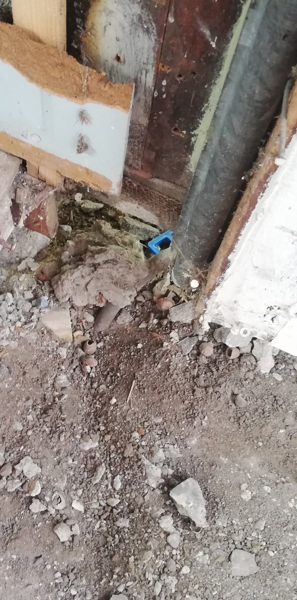

Kablet er ført i metal rør langs husets væg. Men desværre relativ ubeskyttet udenfor.

Ledningen ligger ved den blå kile :). Men jeg tager bare dræn spaden ogsp graver jeg langsomt under den til jeg kan vurdere dybden. Som jeg forstår det
Ja - - - - ikke langsom   - - - - - - men forsigtig  så den ikke beskadiges. Man graver længere ned ved siden af og puffer jorden ud under kablet.
