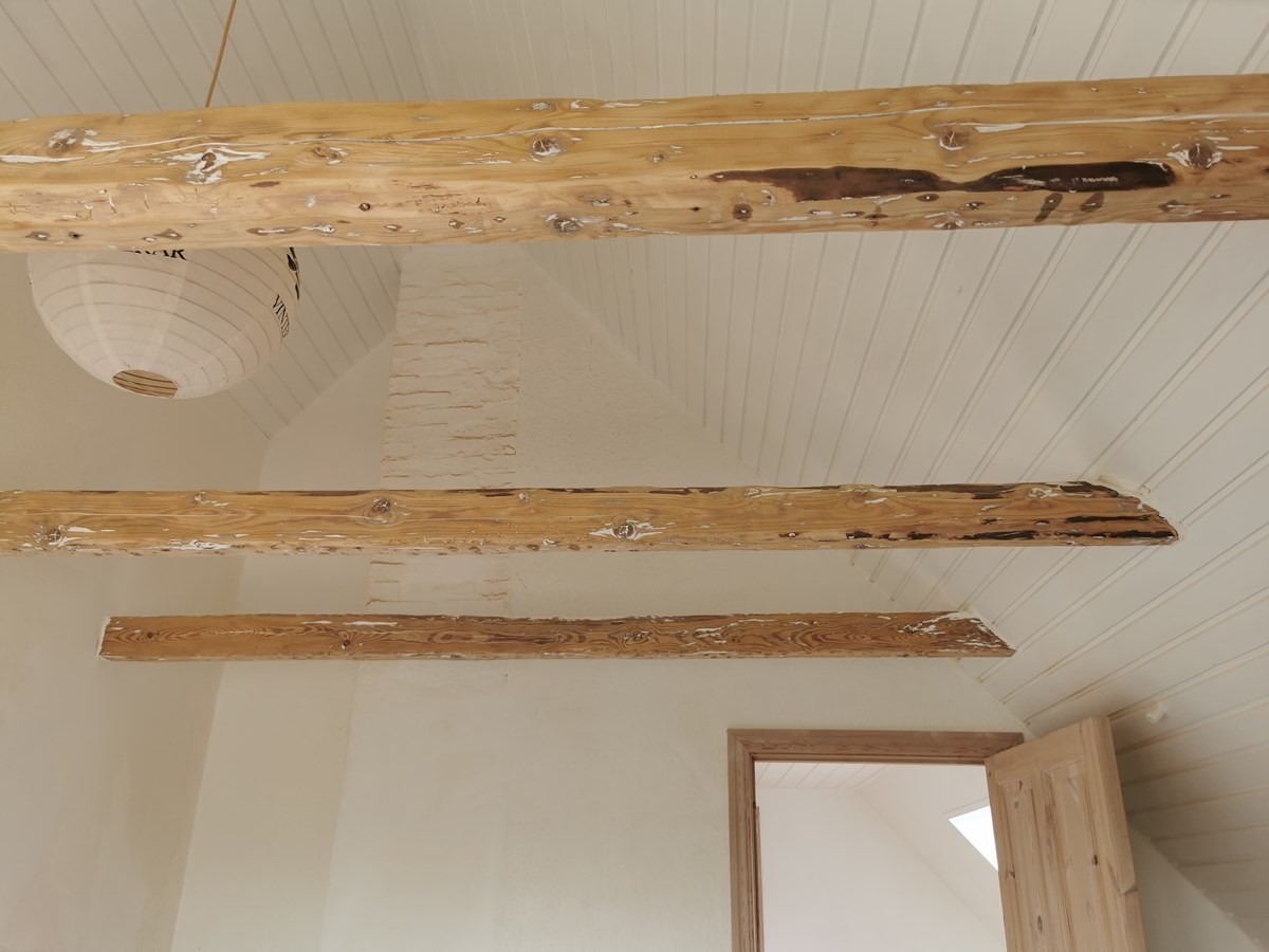

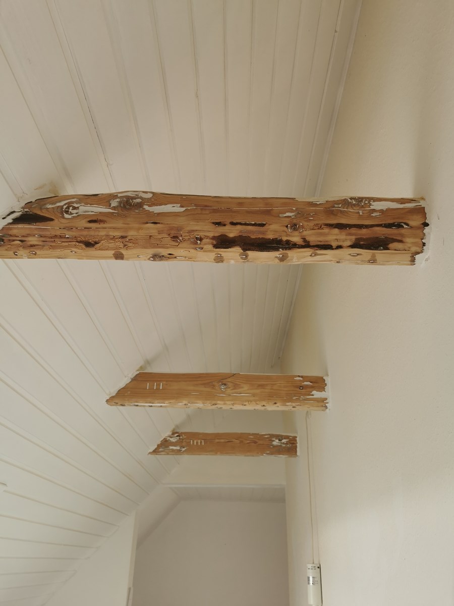

Sagen er den, at vi har købt et hus fra 1932. På 1. salen er der åbnet op til synlige hanebånd, som har været malet hvide (øv!)..

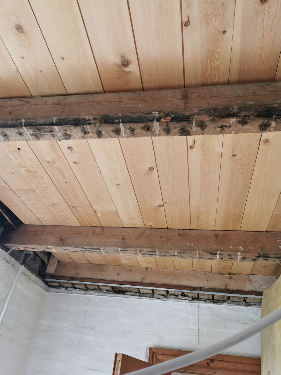

Disse er nu slebet ned, men der sidder gammel hvid maling i strukturen og årene på hanebåndene. Ydermere har vi selv rykket de gamle lofter ned i stueetagen, og åbnet op til bjælkerne dernede i alle andre rum, end i køkkenet (dette var allerede gjort, og disse var også malet hvide..).
Til mine spørgsmål:
1) Kan vi gøre noget smart for at fjerne de malingrester, der sidder langt inde i strukturen på samtlige hanebånd på 1. salen?
2) Hanebåndene på 1. salen er nu slebet, og fremstår selvsagt meget lysere end end de ubehandlede bjælker i stueetagen, der lige er blevet åbnet op til - kan vi gøre noget smart, for at få både hanebåndene på 1. sal og bjælkerne i stueetagen i samme farve/nuance? Jeg havde tænkt, at give dem linolie, men så blive de ubehandlede bjælker i stuen jo meget mørkere end hanebåndene på 1. salen.

1. sal
1. sal
Stueetagen, ubehandlede bjælker
Du kan opløse malingen med Nitromors, det er en skrap acetone-baseret gele-agtig masse der pensles på emnet og afdækkes med plastik. Efter 5 minutter er malingen boblet op og har sluppet underlaget. Restproduktet skrabes af og vaskes rent, når det er tørt slibes der.
Det burde kunne lade sig gøre at fjerne det værste i jeres tilfælde hvis man kan få hjørnet af en spartel el. lign. ind i fordybningerne når malingen er opløst.
/BOFH
Mon ikke en krystal sæbe opløsning gør det samme. Skal også pakkes ind en at over.
