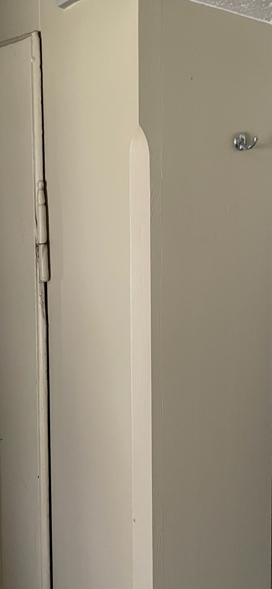

Hvordan ville I lave hjørnets profil som på dette skab?
Ohh - det hedder en “stopped chamfer”

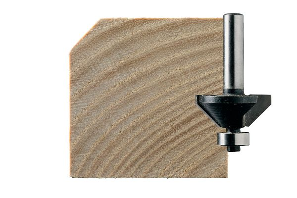

Det laver du i et snuptag med en håndholdt overfræser og sådan et fræsejern.
