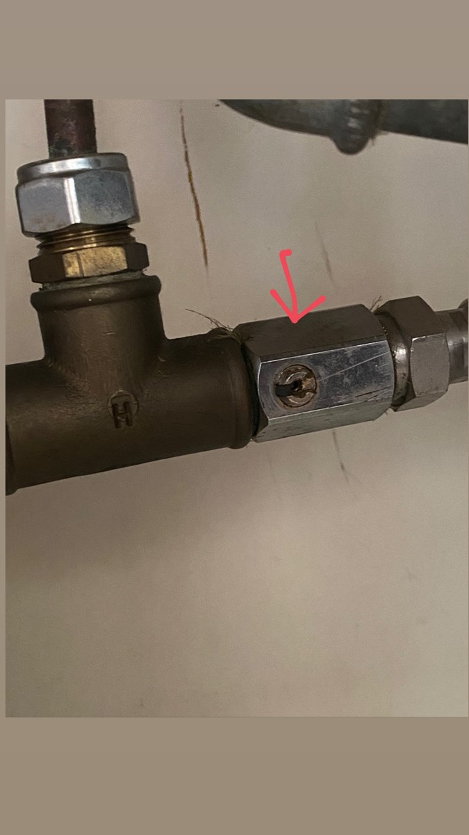

Jeg skal have skiftet min vandhane i køkkenet, og det betyder at jeg skal lukke for det varme og kolde vand. Der er et lille hul på hver rør under vasken, hvor jeg forestiller mig at der burde være et håndtag? Tager jeg fejl eller er det noget jeg kan købe hos diverse vvs-forretninger? Billedet viser hvordan det ser ud
Du sætter bare en flad skruetrækker i og drejer
Det fungerer ikke rigtig. Den har kun “hak” i den ene side, så skruetrækkeren glider bare ud. Altså den er formet ligesom et C, hvis det giver mening
Et det ikke et sekskantet hul? Normalt kan der bruges en umbraconøgle.
