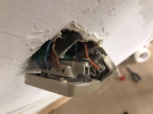

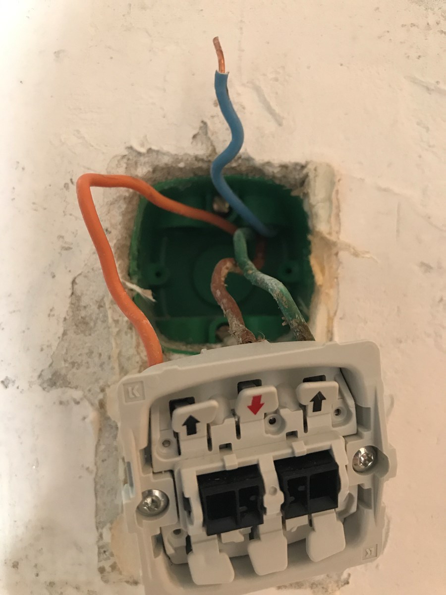

To gamle enkelt LK afbrydere samler jeg i en ny Fuga dobbeltafbryder.
Fase ind i rød klemme, to mellemledninger til hver sin lampe fra sort - tjek - og det virker. MEN der er en blå ledning tilovers🤔
Skal den bare blændes af? Hvad blev den brugt til?
Det er et sidst i 70’erne hus...
MEN der er en blå ledning tilovers. Skal den bare blændes af? Hvad blev den brugt til?
Det er et rigtigt godt spørgsmål, for hvor var den blå monteret, inden du fjernede de gamle afbrydere?
Jeg gætter på, at der er en dåse nedenunder den viste, som du kunne bruge til en stikkontakt, hvis den blå er en nulledning. Det kræver bare en ledning fra fasen og så nullen (hvis det er en nul, mål lige om det er en nul). så får du også brugt den måske ledige dåse under afbryderen. Ellers sætter du bare en muffe på den blå ledning. Den orange ledning korter du lige op, så den ikke er længere end de andre ledninger i afbryderen.
Perfekt - så har jeg gjort det rigtigt - og den blå er nul, ingen fase.

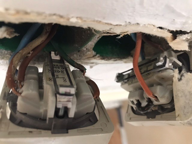

​De blå var monteret således
Du har tilsyneladende haft to enpolede afbrydere med glimlampe i. Det betyder, at du kan fjerne den blå, der sidder mellem øverste og nederst dåse.

Hvis du laver en stikkontakt (grisetryne) i den nederste dåse og der ikke er ført en jordledning frem, skal afdækningen være uden hul til jordbenet. Det er ikke lovligt at montere en stikkontakt med jord, hvis jorden ikke er aktiv. Men afdækningen findes.
Stikkontakt uden hul til jord​​​
OG det sidste kan blive et problem for det findes ikke uden jordklemme i M1 størrelse.
Korrekt, men som Fabrin skriver, kan man købe en afdækning, der skjuler jordklemmen. Det er også den løsning, som Schneider selv anviser: https://www.se.com/dk/da/faqs/FA309827/
Som jeg forstår det, er det ikke afgørende, om der rent faktisk sidder en uvirksom jordklemme under afdækningen - den må blot ikke være synlig.
