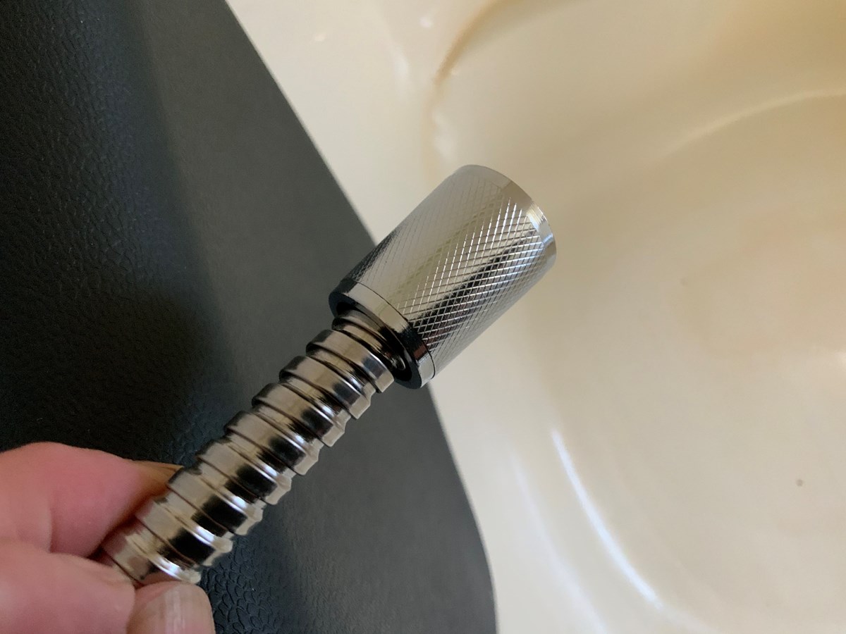

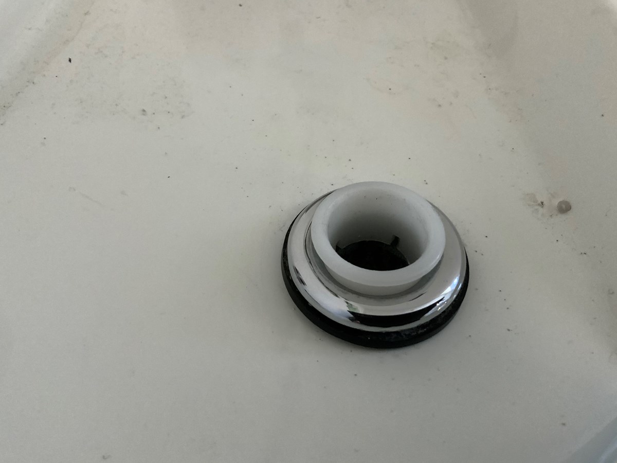

Skifte bruserslange i badekar Blågård 19 12-05-2021 13:20 Hej - jeg skal skifte bruserslange, men den dims, man skruer den fast på bruseren med, kan ikke tages af, og den kan ikke komme igennem hullet i karret...Findes der slanger, hvor man kan tage de dimser af?venlig hilsen, Sussi. 11 svar 1 2 › » Følg tråden Annonce Annonce Annonce

Blågård Trådstarter 19 12-05-2021 14:01 Den der dims, der skal skrues på selve bruseren, kan ikke komme gennem hullet - og den kan heller ikke komme af.
S. Fabrin 16966 4400 12-05-2021 14:30 Kan du tage et billede af den gamle slange. Hjælper det at fjerne plastikken i gennemføringen? fase LDS Tip Automatisk tip Altid lave priser hos Harald Nyborg! Se ugens bedste tilbud her Annonce
Blågård Trådstarter 19 12-05-2021 15:09 Ja, hvis jeg fjerner plastic-dimsen i gennemføringen, så kan den sagtens komme igennem - men så sidder den ikke fast...
Steensen 2645 8700 12-05-2021 15:39 Er det tiltænkt at være en vandtæt gennemføring, eller en "pak slangen væk" gennemføring, hvor der kan komme lidt vand igennem?
Blågård Trådstarter 19 12-05-2021 20:16 Bruseren skal bare sidde i hullet, så man trækker den og slangen ud. Men slangen er revnet, så den skal skiftes...
S. Fabrin 16966 4400 12-05-2021 21:55 Hvis du tager plastik "dimsen" op af hullet og skærer den igennem på langs, så kan du stikke omløberen gennem hullet og krænge "dimsen" udenom slangen og putte den tilbage i hullet. fase
