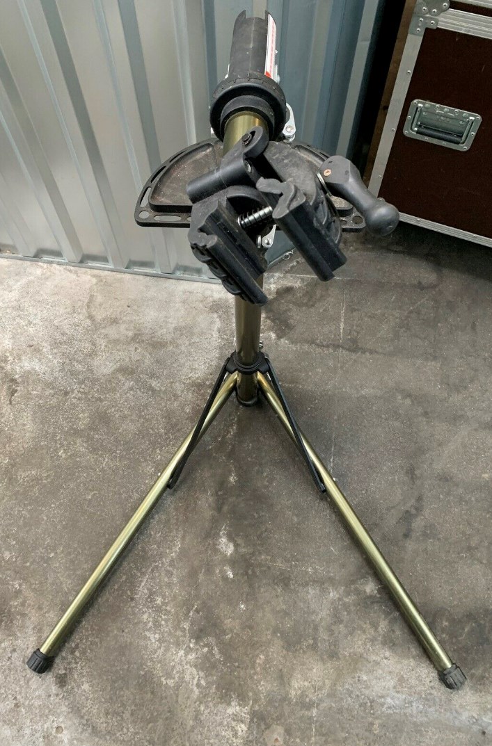

BTA Handyman 776 5560 11-05-2021 13:42 Hej Mads.jeg har et sæt ala det her.https://cykelshoppen.dk/kaedeskiller-cykelkaede/contec-vaerktojssaet-36-dele?gclid=EAIaIQobChMIrtKP1sPB8AIVweJ3Ch0iBAHmEAQYCCABEgKnGfD_BwEDet fungerer rigtig godt. Udover det skal du have enten kroge i værkstedet eller et stativ.Det her stativ ville være luksus til det. Et jeg købte ved encykelhandler for nogle år siden, det vejer næsten ingenting, det kan skydes ud og drejes rundt med cyklen som man vil, det kan være med i bilen ret nemt, og der er en magnetisk aflægningsbakke til skruer, værktøj osv. (det er forresten til salg hvis du mangler et)Og som sidste ting så har du brug for luft, har du en kompressor er det fint, hvis du ikke har det så vil jeg klart anbefale denne:https://www.10-4.dk/varer/elvaerktoj/kompressor/Makita-akku-luftpumpe-2098906?utm_source=Google&utm_medium=Surfaces&gclid=EAIaIQobChMIrLnEjsXB8AIVD91RCh3l8APqEAQYASABEgI8BvD_BwEHar den selv, det fungerer rigtigt godt, især hvis du i forvejen har 18 volt Makita batterier. Der er forskellige studs til den så den kan pumpe forskellige ventiler, og så kan du også nemt tage den med på ferien eller lign. Med de 3 ting, burde du kunne lave det meste selv, hvis du ikke laver andet end cykler bil jeg dog anbefale et lidt bedre værktøjssæt. Mit er også en smule større men jeg kunne ikke finde det på min lille Google søgning. 😀 håber det hjalp dig lidt.
