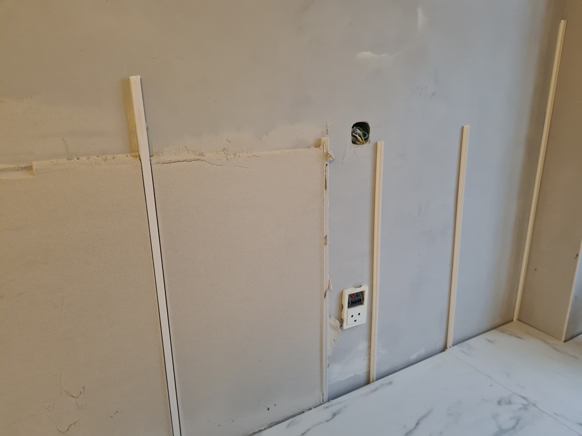

Ledningsholdere - gode til at styre en tykkere spartling med. Fåes fra 6mm med tape på bagsiden. I dette tilfælde fordi dronningen IKKE ville have en hulkehlsliste i overgangen mellem bordplade og vægfliser - og væggen buer indad på midten.
Mvh Troels
Fint tip.
Bare husk det spartel masse du bruger, skal kunne fungere med det tykke lag du påføre.
Steensen skrev den 12-05-2021 16:32:24
Fint tip.
 Yep- kun den grove fra Stryhns🤣
Mvh Troels
