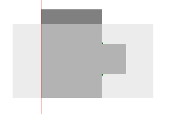

Det kan jo gøres på mange måder. En kunne være en t-formet klods, hvor skruerne skal skrues i hjørnet (grønne prikker). Når skruen er halvt nede, fjernes klodsen, så der er plads til hovedet, når skruen kommer helt ned.
Klodsen kan placeres efter en snor (rød), kan kan evt. have en klods på bagsiden, som kan ligge an mod planke. (mørkegrå)
Men en lige klods med et par streger ved de grønne prikker er nok lige så godt at sigte efter.
