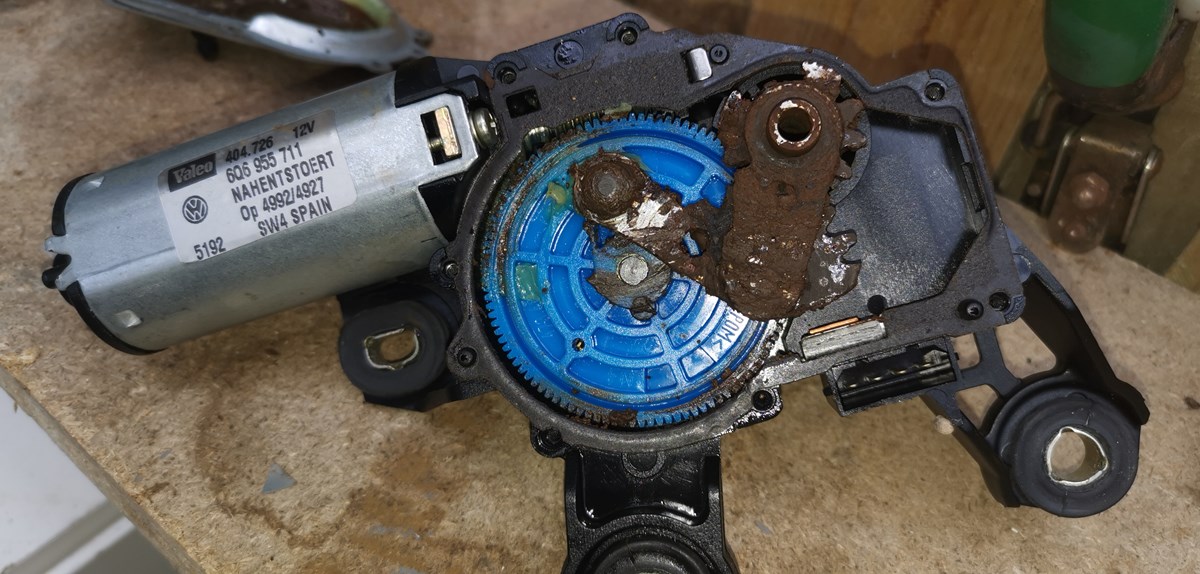

Hermed en sidste opfølgning. Bagbeklædningen var nem at aftage. Den gamle viskermotor, som ses herunder opgav jeg at reparere og købte en ny METZGER Viskermotor til kr. 368,22 hos Carpardoo. Den passede perfekt og alt virker nu, som det skal.

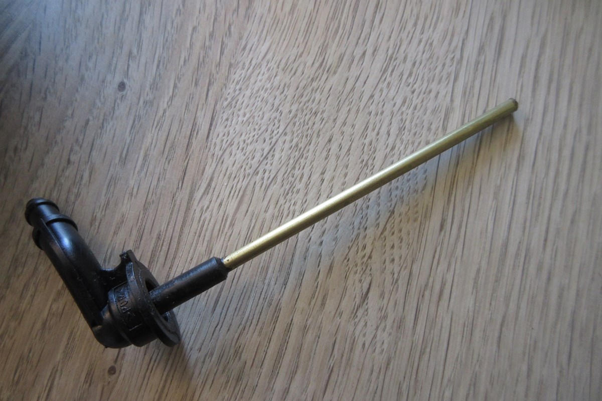

Hej nu fik jeg så skilt min viskermotor ad. Jeg kan sådan set godt få den til at virke igen, men røret til vaskerdysen var ruster fast i akslen og knækket. Hvor finder jeg et sådan rør? det er ca 3.5mm udv diahvis jeg kunne finde et lignende rør så er der plads til at samle de inde i akslen.
Mange hilsner Kovas,
I et demokrati må alle lyve.
KK Steincke.
Her var billedet.
