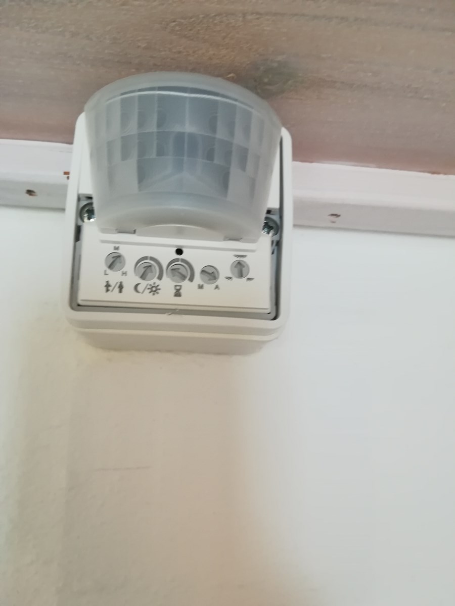

Du skal udskifte pir sensor med en type som ikke kræver minimum belastning. Nu fremgår det ikke hvilken type du har nu, om det er standard udendørs type eller hvad.
Typisk var mindste lasten 20w, så 3 pærer af mindst 20w tilsammen, eller også skift din pir sensor/bryder med en nyere model der ikke kræver mindste last.
Tak for jeres svar.
Der er tale om sådan en model, kan umiddelbart ikke finde noget model information på den.
Vil der rent økonomisk være noget at hente med at udskifte den til en ny censur, fremfor at have en halogen pære siddende i, sammen med to almindelige led pærer?
