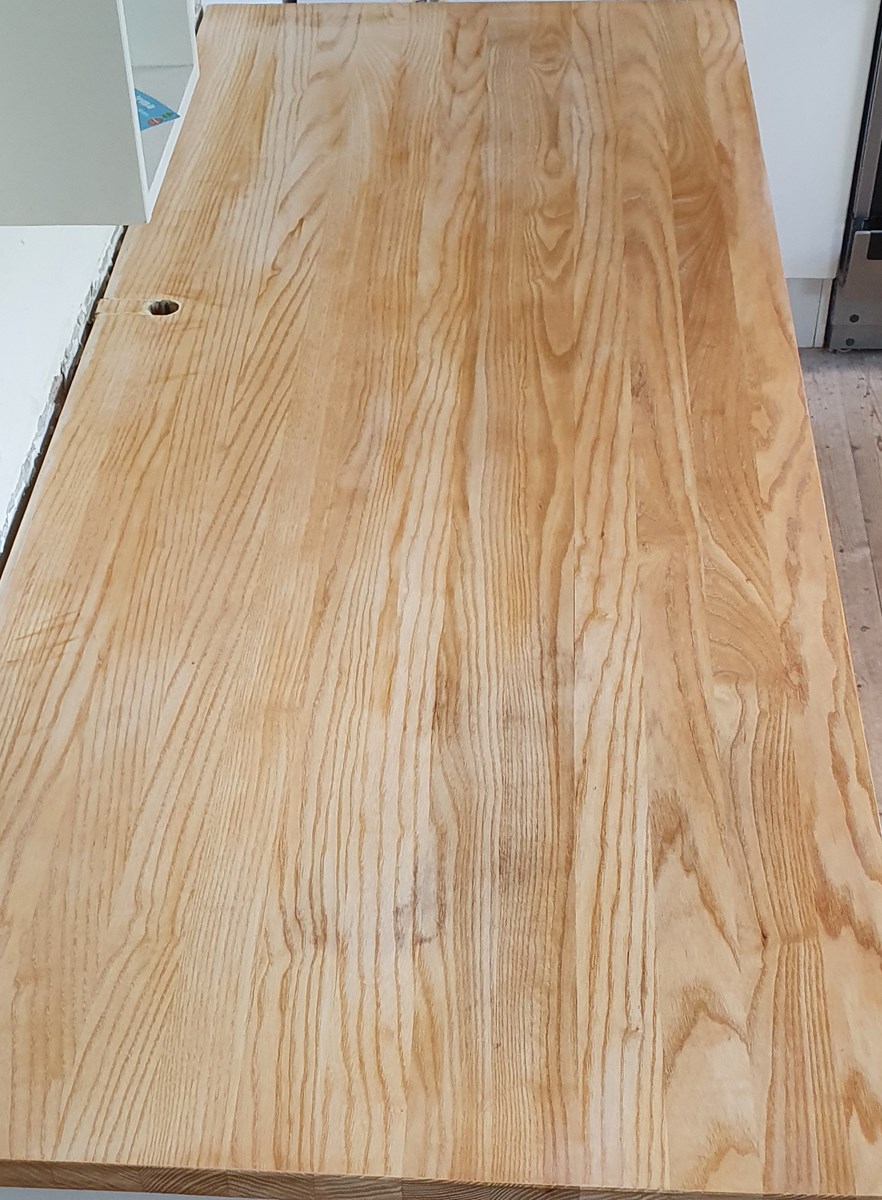

Jeg har et køkkenbord jeg gerne ville prøve at slibe ned og gøre pænt. Ukendt alder. Det var let slidt, og havde et par mørke områder hvor der havde ligget vand for længe.
Jeg har ikke fået taget et billede af det før jeg startede desværre. Men nu ser det sådan her ud.
Det mørke er næste væk. Til gengæld er jeg i tvivl om jeg har slebet for meget eller for lidt på det. Farven er meget ujævn. De områder der før var meget slidte er blevet slebet meget og er måske derfor nu for hvide. Kan man slibe så meget på det at man ødelægger det? Tror det er fyrretræ, men er egentlig ikke sikker.

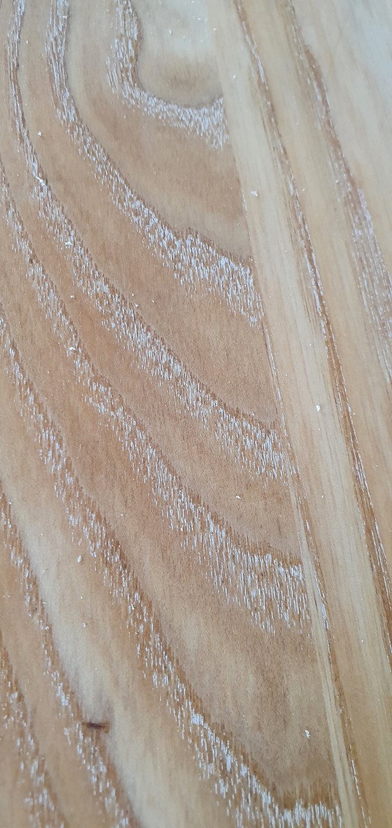

Nogle steder er årene stadig ret pæne men andre steder ser det sådan her ud på nær hold.
Er der noget man kan gøre ved det? Bør der slibes mere? Eller har jeg måske bare slebet det for meget?
Som antydet kender jeg ikke meget til bordet. Var her da vi overtog køkkenet. Men vi synes det er for pænt til bare at smide ud. Ville gerne prøve at se hvor pænt man kunne gøre det. Har skrabet med ziehklinge og pudset med excentersliber og sandpapir. Men synes ikke det er nemt at komme gennem og er lidt i tvivl om fremgangen er korrekt. Ville gerne have det lidt mere jævnt i farverne men er bange for jeg er på gale vej.
Nogen gode råd?
Som udgangspunkt kan man ikke slibe for meget på en massiv bordplade.
Det er helt sikkert ikke fyrretræ, men hvad det er kan være svært at se. Jeg hælder mere til at det er ask eller elm, men er ikke sikker. Men fyr er udelukket.
Umiddelbart vil jeg sige, at der ikke er slebet nok, fordi du ikke har fået slebet alt det mørke væk. Det skal du forsøge at få fjernet helt, idet du ellers risikerer, at det træder endnu tydeligere frem, når du efterfølgende går i gang med at behandle det.
