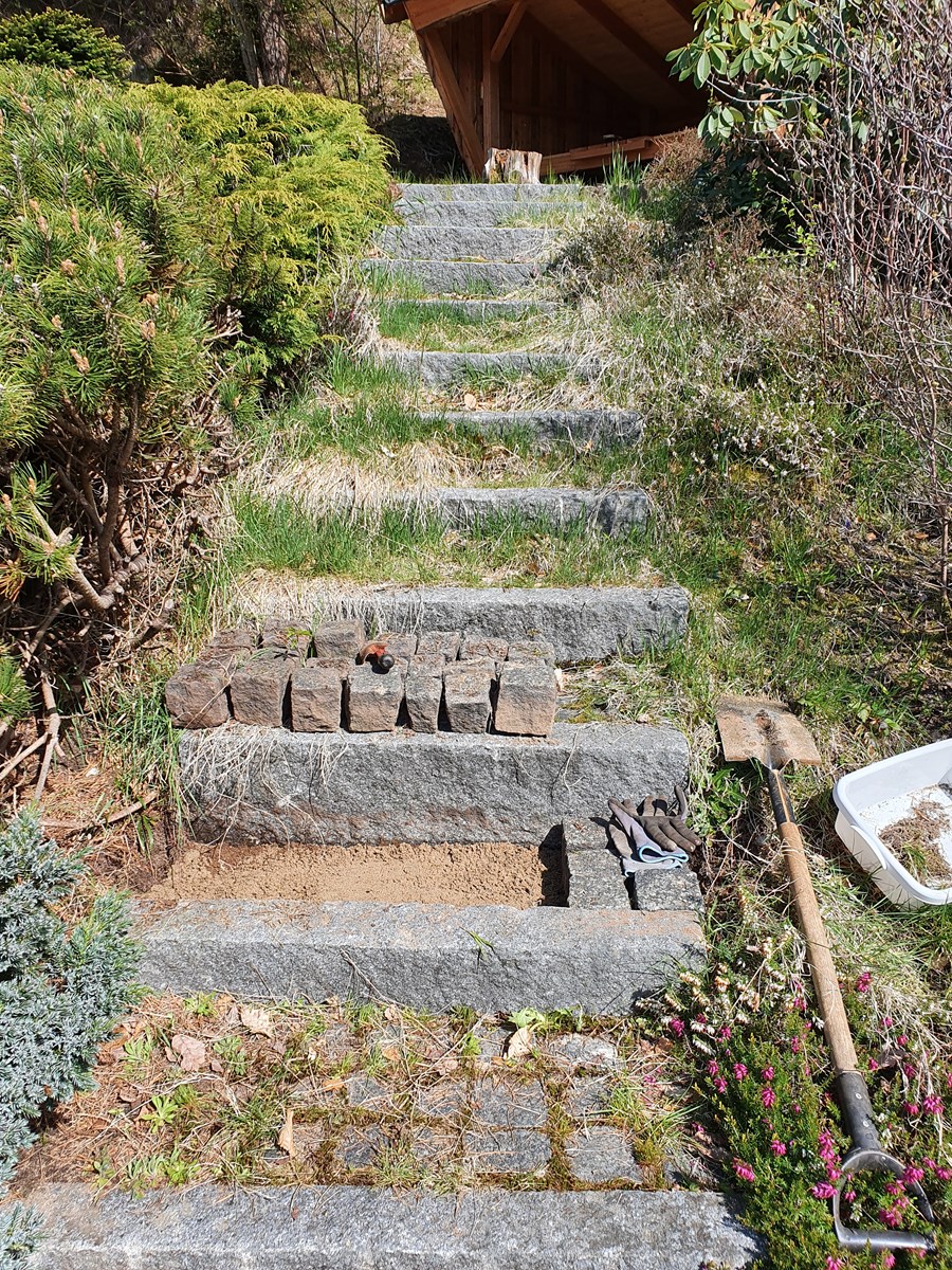

Hej forum.

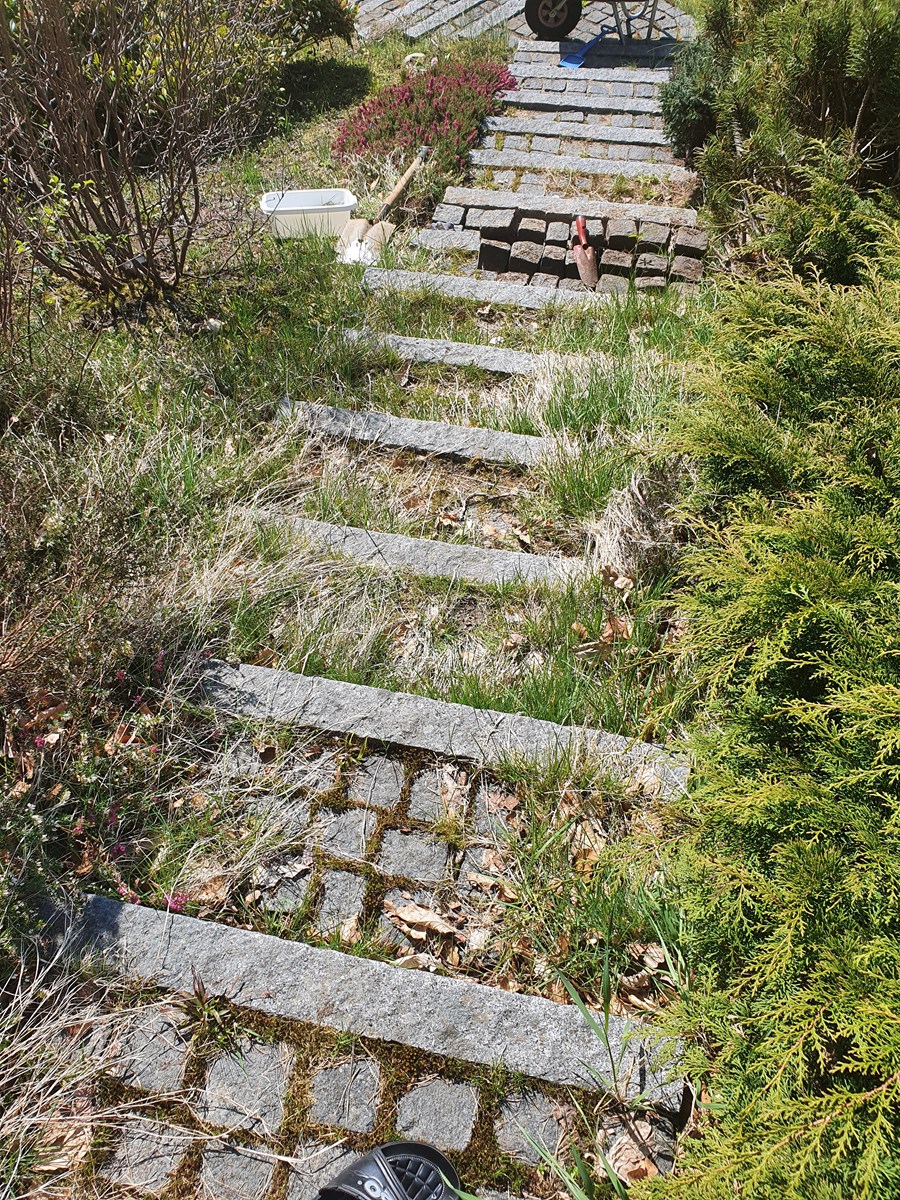

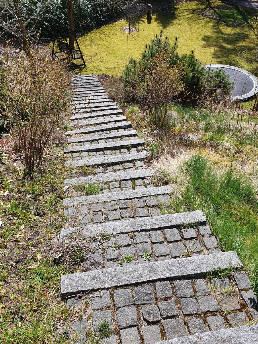

Jeg har en trappe op gennem mine bede, der er lavet af Chaussesten og kantsten. (Se billedere).
Der kommer græs og ukrudt op mellem stenene. Nogle steder er det blevet så voldsomt, at jeg skal have stenene helt op for at få fjernet alt det græs der er kommet.
Jeg vil i samme ombæring også gerne have hævet stenene em smule, så de kommer på højde med den kantsten, der afslutter hvert trin.
Hvad er den ideele 'opskrift', hvis jeg gerne vil have det så vedligeholdelsefrit som muligt (så lidt ukrudtslugning som muligt).

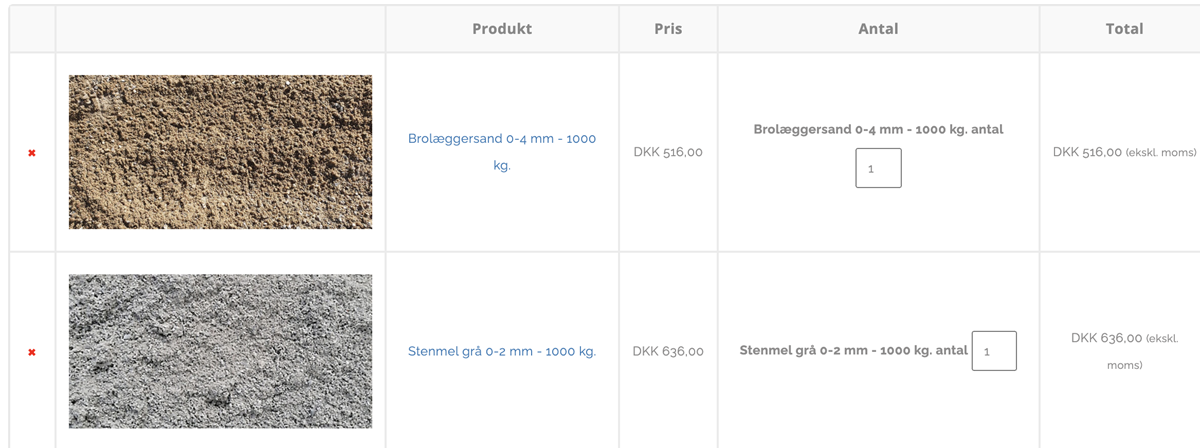

Eller fx sådan et sæt fra bigbaggen.com
Er det korrekt forstået?

Altså det det sæt fra bigbaggen? (går ud fra at bakkesand og brolæggersand er det samme?)

Bakkesand går nogle gange under betegnelsen brolæggersand. Begge har kornstørrelse 0-4 mm og er skarpkantet.
Det er korrekt: 7 dele sand og 1 del cement i begge tilfælde, og der skal ikke tilsættes vand, men sandet må gerne være jordfugtigt. Det er ikke noget problem. Det plejer sandet at være i bigbag.
Fugten der stiger op fra jorden får cementen til at hærde, så du skal ikke vande efterfølgende. Er der udsigt til regn efter du har lagt stenene og fuget, bør du dække af for ikke at cementen vaskes ud.
Regn med at som jorden er lige nu, bør du vente 2 døgn inden du belaster trappen.
For lige at præciserer: Brolæggersand/skarpkantet bakkesand bruge til at sætte stenene. Stenmel bruges til fugning, og cementen får hele herligheden til at hærde i begge tilfælde.
