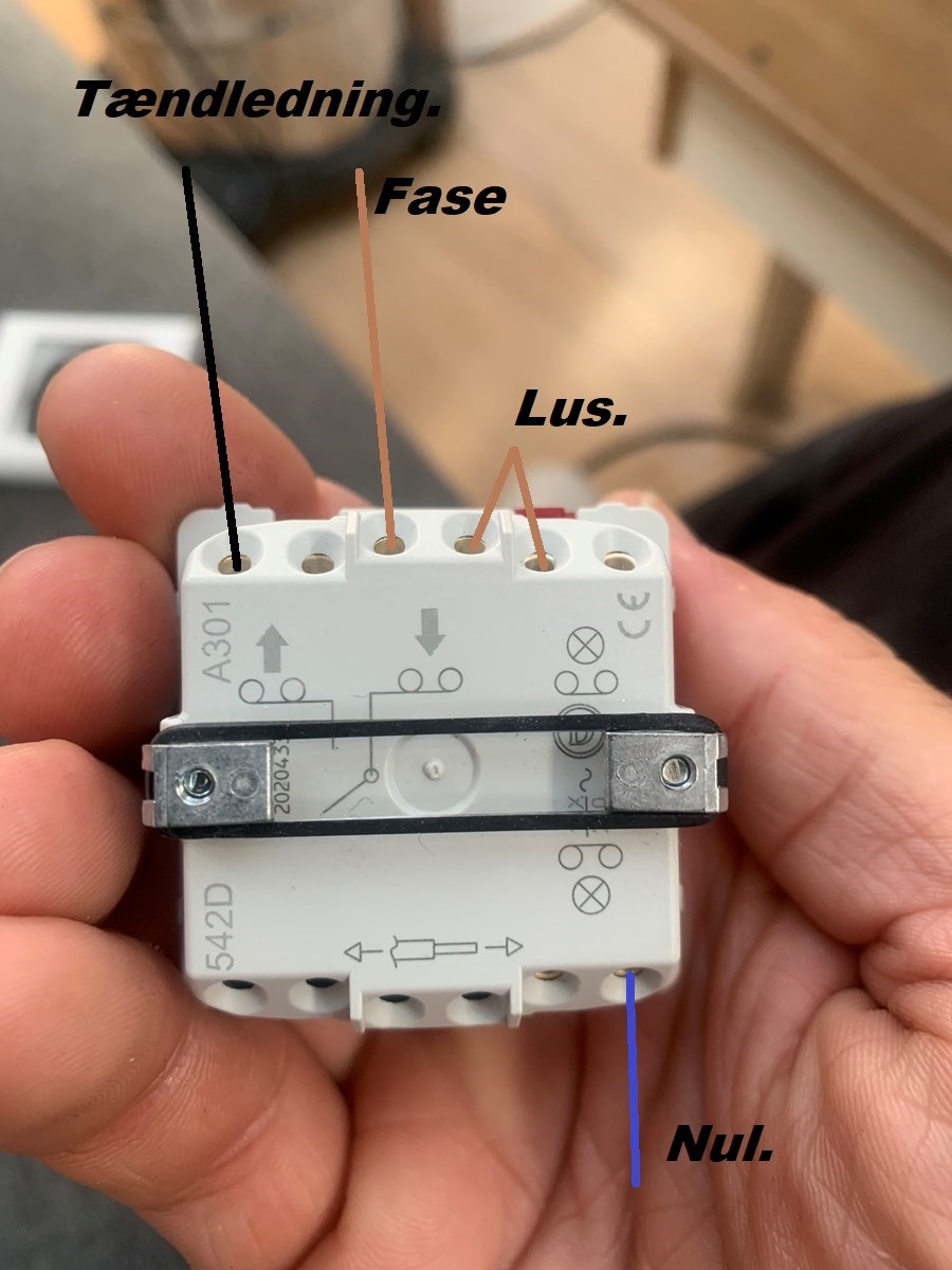

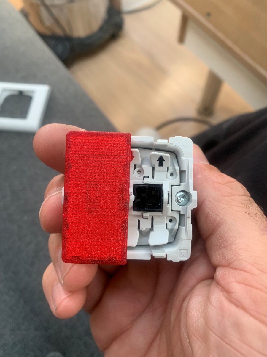

Jeg skal skifte en afbryder i min båd og vil gerne have den lyser når den er tændt. Har købt en ny fuga afbryder men fatter ikke en bjælde af hvordan den skal samles da det desværre er noget tid siden jeg skilte den gamle ad. Er der en venlig sjæl der gider skære ud i pap hvor fasen skal hen samt hvordan præcis lampen får lys når den er tændt. Gerne helt pædagogisk sim brun ledning ind i 1 hul set fra venstre osv. se billeder. Pft :)

Du sætter fasen (brun) i den midterste klemme og laver en lus (et lille stykke ledning) over til lampen.
Nullen (blå) sættes til den anden "ende" af lampen.
Tændledningen (sort) sættes i afbryderens anet hul.
Fedt tusind tak
Så lyser lampen hele tiden. Hvis lampen skal lyse, når afbryderen er tændt, bytter du brun og sort.
Fabrin har selvfølgelig helt ret. Hvis lampen skal lyse når afbryderen er tændt skal lusen over til den sorte.

Det er til 230v - har monteret og det virker perf. Tak for hjælpen :)
