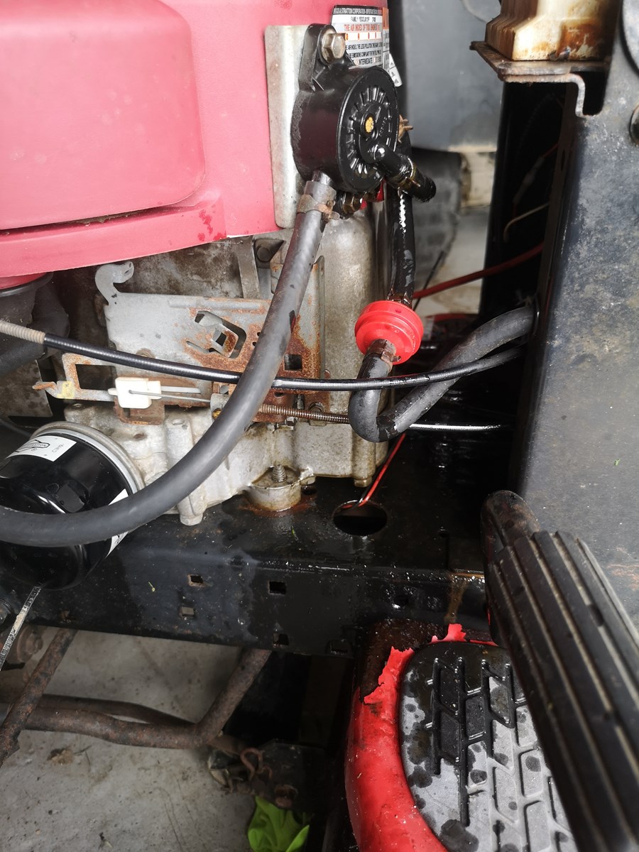

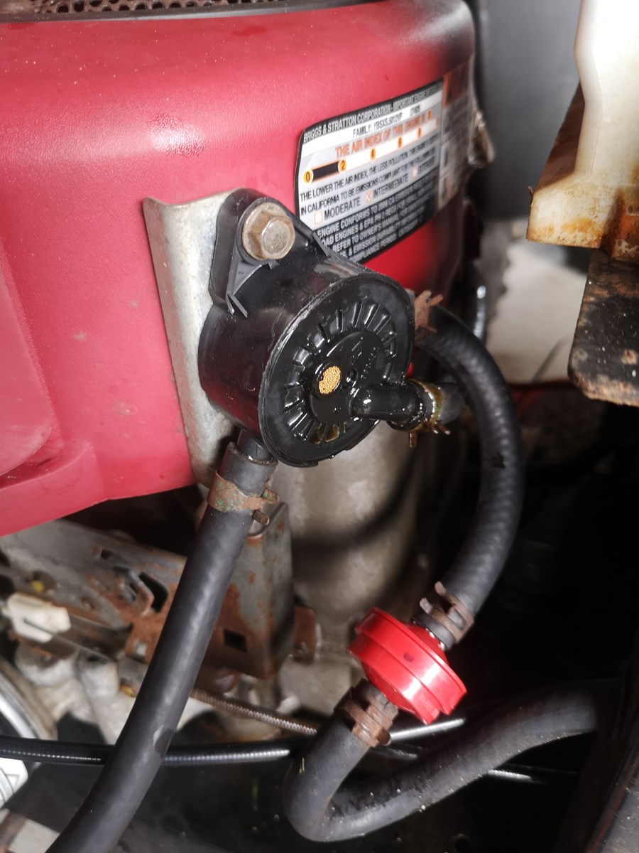

Er der nogen der har erfaring med hvad der er galt, når der kommer motor olie ud ved benzin pumpen ❓
 Egholm powerflex pt💪
Prøv at tjek oliestanden på motoren, hvis den er for høj så skift olien. (så er der nok rendt benzin i olien.
Benzinpumpen er styret af tryk/vakuum fra krumtaphuset.
Hmmm, olie standen er korrekt 🤔
Har lige prøvet at skifte benzin pumpen men med samme resultat 😲
så er pakning eller kantan flækket
bredker skrev den 09-05-2021 13:37:46
 Har lige prøvet at skifte benzin pumpen men med samme resultat, er det ikke lidt mærkeligt.
Motoren går rigtig godt, men kan det være noget med for meget under kompression ❓
Sidder der en form for ventil, på slangen der går ind i motoren, for så kunne det jo være den der er defekt.
Eller hvis der en krumtapsudluftning kunne den være stoppet.
Men det er nok størst sandsynlighed for at det er en sprungen toppaknning.
