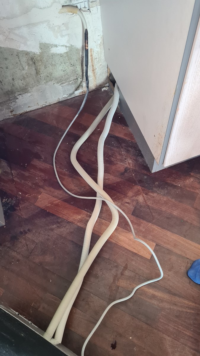

Vi har bestilt en ny opvaskemaskine.
I den forbindelse ville jeg lige tjekke strømtilførsel osv. til den gamle opvaskemaskine.
Desværre er det lavet, så installationskablet er sat direkte til opvaskemaskine vha krympemuffe. Er det overhovedet lovligt? Derudover så sidder det på en 16A gruppe.
Skal der en elektriker ind over det eller kan jeg selv klippe opvaskemaskinens 230v kabel over, og sætte den nye maskine på det kabel? Tænker at da det er efter krympemuffen, og altså ikke i selve installationen, så må jeg gerne må gøre det?

Det er nok bedst at du får en elektriker til at lovliggøre installtionen ........................

Nej det er ikke en lovlig installation, og du må ikke selv ændre den. Du bør få en elektriker til at lave en schuko stikkontakt med pindjord, så passer stikket på den ny opvasker lige i. Få stikkontakten placeret så den ikke sidder bag maskinen og er utilgængelig.

Er det fordi maskinen ikke må samles direkte med elinstallationen?
Det er ikke noget vi har fået lavet, så kan være jeg skal høre ejerskifteforsikringen. Men selvrisiko er sikkert højere end hvad det koster at få lavet.
Når samlingen er lavet som vist, er ledningen til opvaskeren en del af den faste installation og skal så opfylde kravene til fast installation bl.a. med hensyn til ledningsdimension.
Der skal være en overgang fra den faste installation til tilledningen. Overgangen kan være en stikkontakt eller en udløbsroset.
Med hensyn til at melde det til ejerskifteforsikringen, så er selvrisikoen sikkert meget større end udgiften til etablering af en stikkontakt.
Desuden dækker ejerskifte forsikring kun når der er sket skader eller umiddelbart fare for at dr sker skade på huset.
Det kan ikke sige der er i dette tilfælde.
