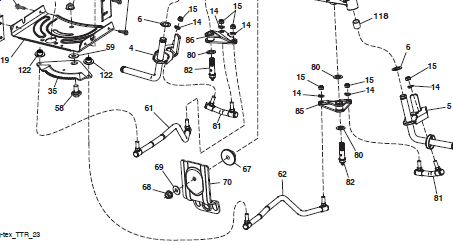

Jeg skal have skiftet de to (lange) styrestænger (pos 61 + 62) til forhjulene på min Husqvarna YTH224T. Stængerne har jeg, og jeg skal også nok få løsnet møtrikerne, selvom de godt nok har bidt sig fast. Men hvordan kommer jeg nemmest til de to bagerste møtriker? Jeg har ingen lift, og svjks., så skal man ind under motoren mellem vangerne for at få fat i møtrikerne. Findes der en vejledning et eller andet sted på nettet?

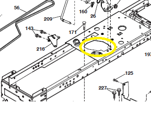

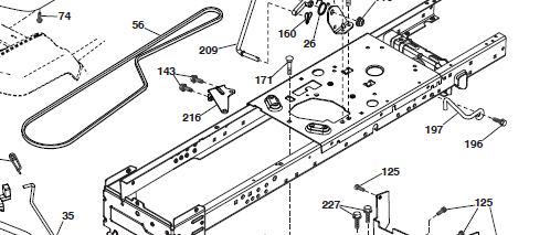

Ja prøv lige at tjek om der er et hul under batteriet, det kunne jo være det gav bedre adgang til styrestængerne ?

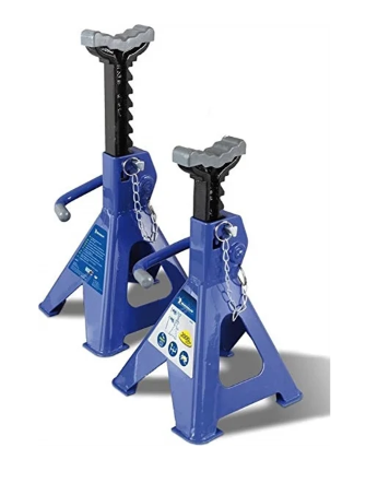

To af dem er allerede i anvendelse under forhjulene. Overvejer lige, om jeg kan løfte bagenden op på mine støttebukke (når jeg finder dem)

- tjek om der er et hul under batteriet -
Det bliver tjekket som noget af det første lidt senere i dag.

 Go' ide. Mine vinterhjul ligger dog hos mekanikeren. Men jeg har fundet mine ramper frem fra gemmerne, og finder også nok mine støttebukke på et tidspunkt :-)

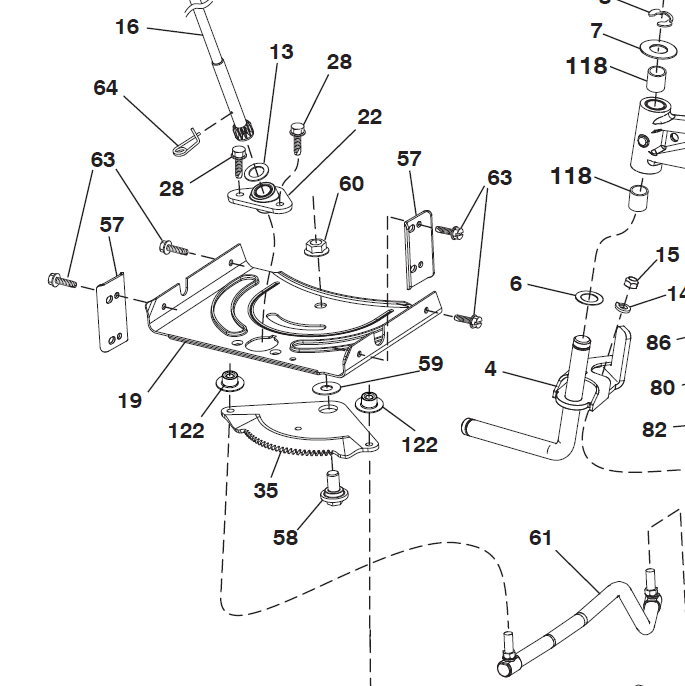

Så har jeg den oppe på mine støtter og ramper. Svjks., så er den bedste (og måske eneste) mulighed for at demontere stængerne, at demontere hele pladen pos. 19. Jeg har forsøgt at skrue bolten pos 58 af, men møtriken pos 60 drejer sfl. bare med rundt, og den kan jeg ikke komme til med det værktøj jeg har. Så nu forsøger jeg ved lejlighed med de fire bolte pos 63. Desværre medfører det, at jeg skal demontere rattet fra tandhjulet i bunden af ratstammen. Jeg har fået splitten pos 64 ud, men tandhjulet sidder edd....... fast i røret! Ellers må jeg se, om jeg kan komme til pos 28.
