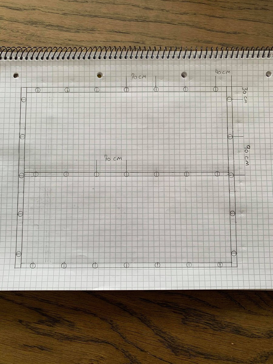

Skal til at bygge et isoleret Værksted/Anneks 5x4.2meter og vil gerne sætte det på et punktfundament.
Er lidt i tvivl om hvor store støberør jeg skal bruge til min stolpebærere?
Ved ikke om det er overkill men har tænkt mig at sætte 31 punkter til 21m2 ?
Hvad vil i anbefalde af trykimprægneret træ at bruge som bundramme?
Der kommer self træ på tværs.
Håber der er nogle der kan hjælpe?
Mvh
Et punkt pr 1,5 m incl hjørner. Altså 16-18 stk. Bundramme 2x95 mm trykket regal. Dobbelt for at du har noget at sætte skelet af på.
Hvad vil du bruge rør til? Betonen skal jo bare komprimeres ned i hullet så det udfyldes maksimalt og pakkes godt rundt om dine bjælkesko, evt lidt rør i toppen for at lave en pæn afslutning hvis det skal være synligt, ellers er det ligegyldigt.
Diameter ca ø15 er fint.

Som BOFHskriver uden rør helt ned. Det er en dårlige løsning end ren "bare" beton. Når det fyldes helt så støtter det ud imod den hårde u-opgravede jord. Ved rør skal du stampe jorden ned ved siden af, og det er altid dårligere.
