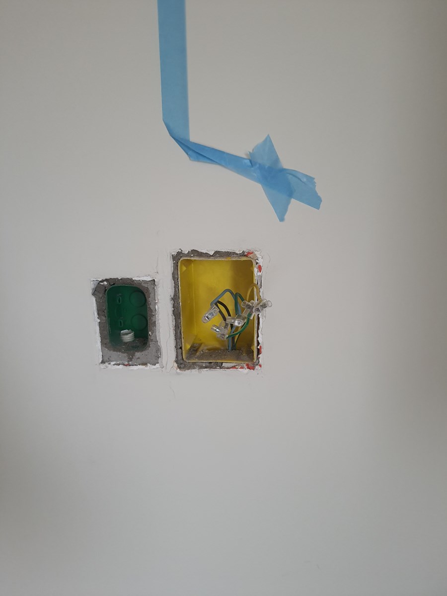

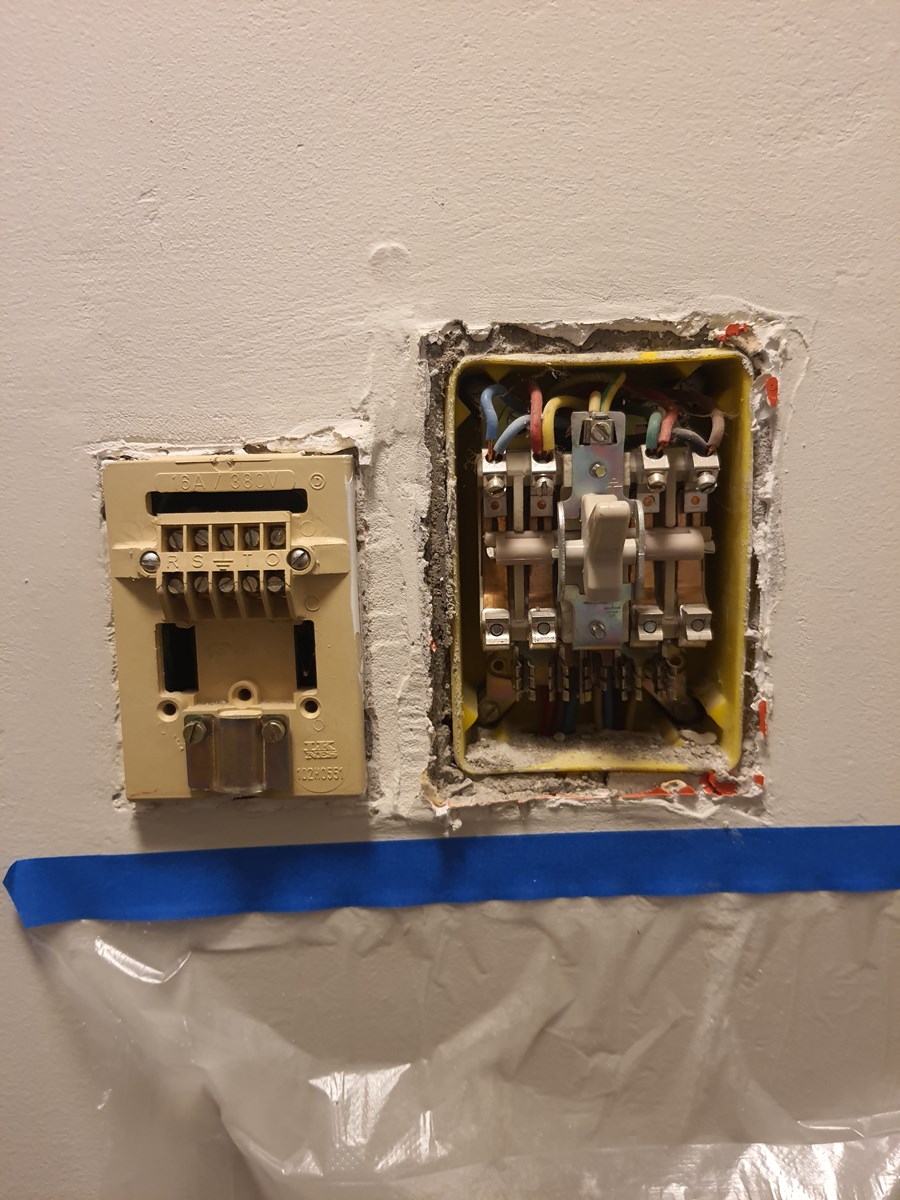

Jeg skal igang med udskiftning af gasfyr og i den forbindelse har jeg en 380 måske to som sidder i vejen. Mit spørgsmål.
Må jeg tage indmaden ud af kontakterne, samle med kronmuffer indtil de bliver afkoblet i eltavlen af fagmand. Og blot påsætte indmuringsdæksel og spartle ovenpå?.
På sigt bliver de afkoblet i eltavlen og der bliver trukket nye ledninger langs kanten af loftet i skinne.
De ses her.

Du skal have den koblet fra med det samme, ude i tavlen, men det er jo nemt gjort, det vil en elektriker ikke skulle bruge ret lang tid på.
Je_ns tusind tak for svar.
Du må ikke spartle ovenpå samlinger. Og det vil også være ret dumt da det næsten 100 % sikker vil revne.
Hvad er det for nogle nye ledninger du skal have trukket. Der var måske en ulighed for at bruge dele af eksisterende rør.
Udtaget til venstre er sikkert sløjfet fra afbryderen til højre, så den forbindelse og dåse med indmad kan du sikkert fjerne og mure til. Kan du ikke bruge kontakten i stedet for at trække et nyt kabel?
Så har jeg pillet indmaden ud, gruppen som ledningerne tilhører er slukket på eltavlen og bliver ikke tændt før elektrikkeren har været og fjerne ledningerne i eltavlen. Mit spørgsmål er om jeg må tage dåserne ud og fylde hullerne med beton oven på ledningerne med samlemufferne og så spartle væggen ??
Du skal have afmonteret de ledninger i sikrings gruppe og hive ledninger ud af rørene. Det er umulig hvis du støber dem fast. Formålet er at rydde op i unødvendige ledninger ude i gruppe tavlen.
