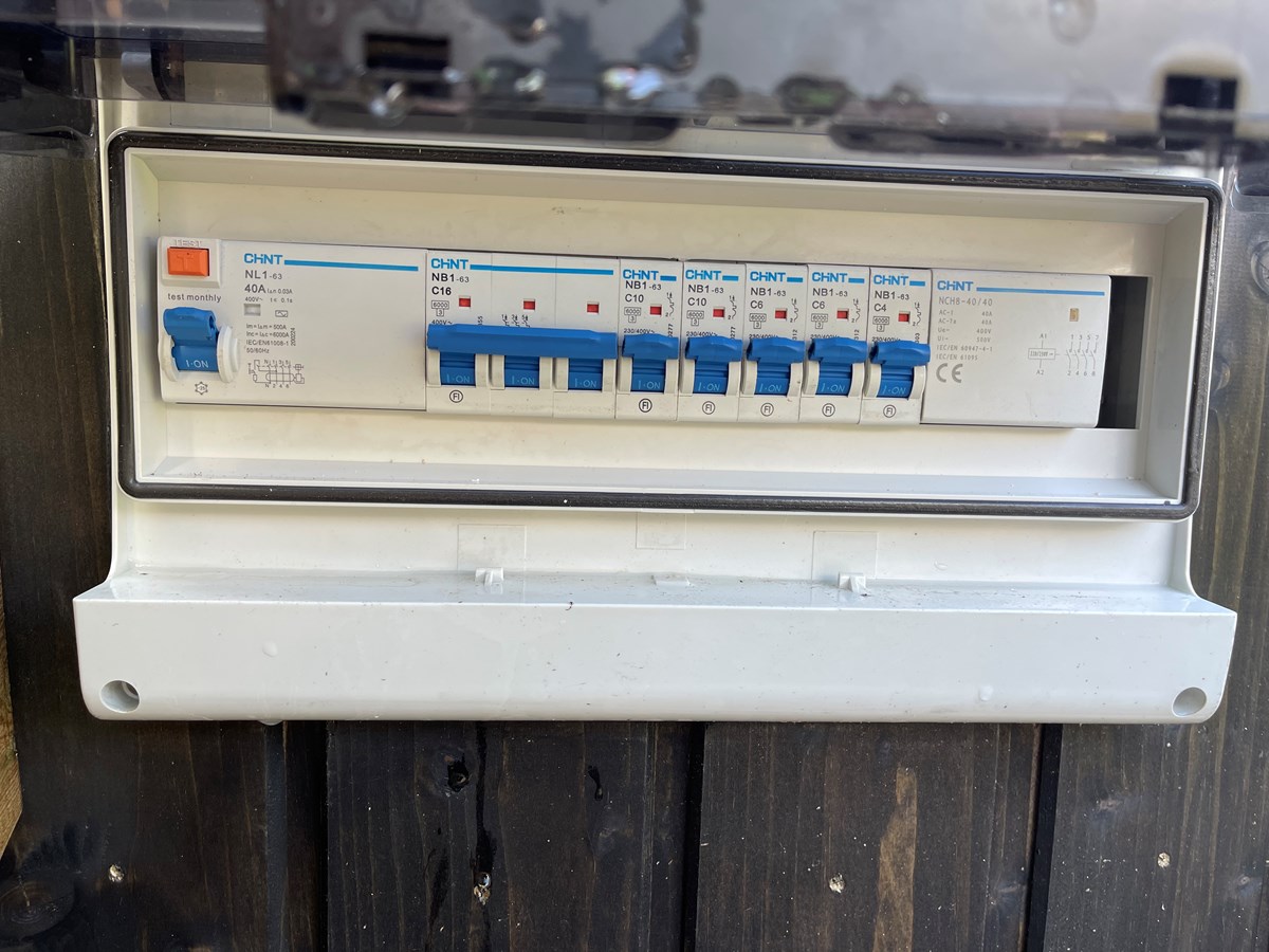

Jeg har en ny udendørs spa, hvor der desværre ikke kan tilkøbes wifi modul.
Jeg har fundet ud af, at varme modulet automatisk tænder når der sætte strøm til, hvis det var tændt da strømmen blev slukket. Dvs. Hvis jeg kan finde en måde at tænde for strømmen via wifi så spiller det.
​Problemet er, at den kører 5 faser og 400v. Jeg har vedhæftet et billede af strøm panelet det er monteret på siden. Kan man gøre noget for at kunne styre dette ?
Hilsen Torben
Hvis det kun drejer sig om at tænde strømmen hvad med at sætte en almindelig 4P relæ op fx et som dette: https://www.greenline.dk/elartikler/tavlemateriel/kiprelae-og-kontaktor/schneider-minikontaktor
Dette relæ styrer du ved en sonoff: https://www.computersalg.dk/i/5723574/sonoff-wi-fi-kontakt-basicr3?sq=sonoff
Du kan også få 4 kanal sonoff men som jeg læser er det 4 individuelle kontakter og her ville jeg være bekymret for hvis 1 eller flere kanaler ved en fejl ikke tænder når de andre kanaler tænder..
