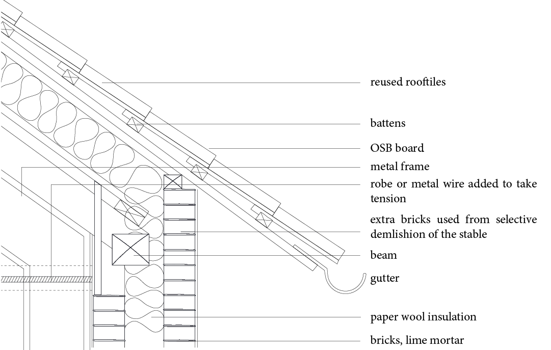

Jeg sidder lige pt. med et projekt, hvor vi skal renovere en gammel lade, som skal energi optimeres.
Den består lige nu af en hulmur, som kan isoleres,og et betongulv der skal brækkes op og isoleres.
Taget skal skiftes ud, men jeg er meget i tvivl om, hvordan man ville designe det nye tag - hvilket jeg håbede, at der var nogen herinde som kunne give et par råd til.

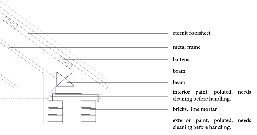

Nedenfor ses først en detaljetegning af den formodede opbygning af den eksisterende bygning. Næst et forsøg på hvordan transformationen kunne se ud. Det er især området, hvor væggen møder taget jeg er i tvivl om.
På forhånd tak!
Venligste hilsner
Ronja
Der er flere ting som jeg enten ikke forstår ved din nye tegning eller også er der nogle problemer. Hovedproblemet er at der ikke er noget til at bære dit tag. I den nuværende løsning ligger dit tag på spærene, men i den nye løsning ligger taget på isoleringen, kun hold oppe af nogle brædder. Det går ikke. Et andet problem er at i den nuværende løsning ligger din tagrem af på både inder og ydervæg, i den nye løsning ligger taget af på et lægte der ligger af på ydervæggen, det er om ikke andet en dårligere løsning end den nuværende. Din tagrem ligger i det nye forslag og svæver inde i din hulmur og man kan ikke se hvad der holder den og den gør ikke noget gavn, der hvor den ligger.
Jeg forstår ikke hvorfor du skriver på Engelsk påtegning men det er måske moderne.
Din nye konstruktion er tilsyneladende med stålspær. (metal frame)
Så skal der ikke være en stålwire, taget skal ikke hvile på muren og stålspær skal helt op så de kan bære taget.
