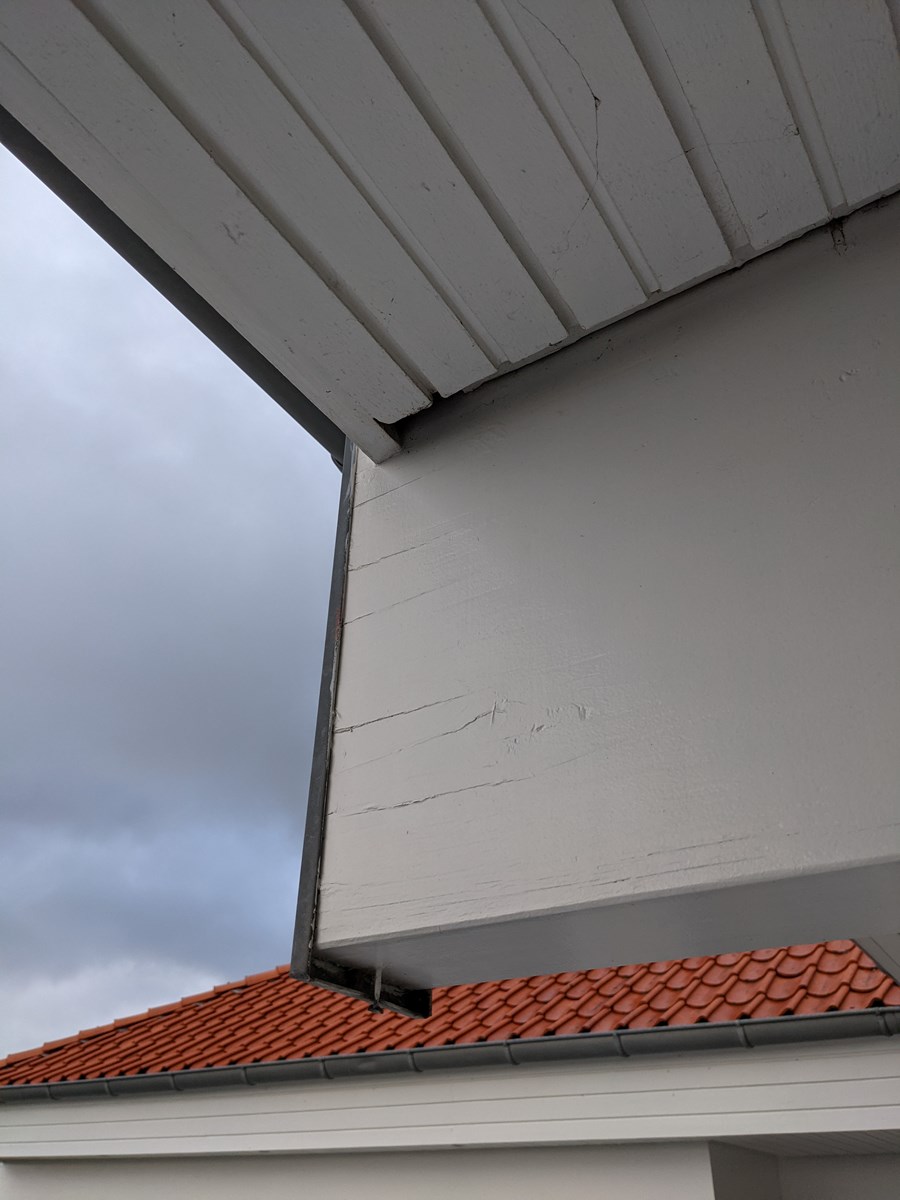

Kan det ordnes med en behandling?
Nye boligejere - har trækonstruktion, vestvendt.

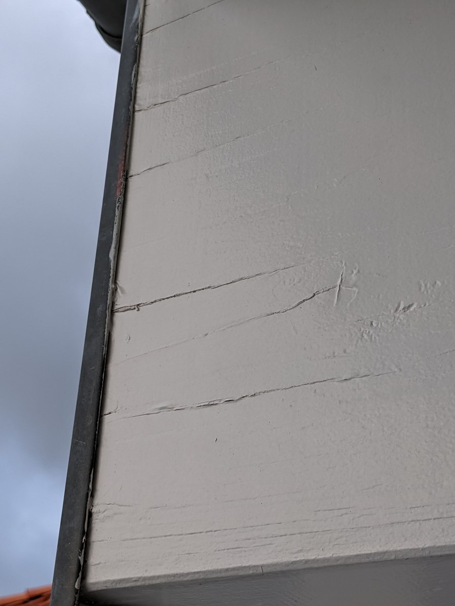

Kan nu se en del 'revner' i træværket mod vest (se billeder) som ikke var der for et par måneder siden. Det er kun overfladen, meeeeeeen jeg bliver da alligevel lidt nervøs. Er det normalt noget der kan opstå i foråret?
Tror I det kan klares med noget behandling, træbeskyttelse eller lignende? Og hvor akut er det at få gjort noget ved det?
På forhånd tak!
Det er almindelige svindrevner. Du bør efterbehandle med samme type træbeskyttelse senere på året, hvor træet er mest tørt og revnerne størst.
Jeg tænker at det det du ser på billet kan du finde i 98-99 % af alle villaer med synlig rem. Har dem for øvrigt selv og mine revner ser værre ud end det der. Og det ødelægger hverken min nattesøvn eller huset generelt.
Til andre interesserede - vi sleb det værste ned og gav en ordentligt behandling og det er blevet skidegodt. Tak til alle for hjælpen.
