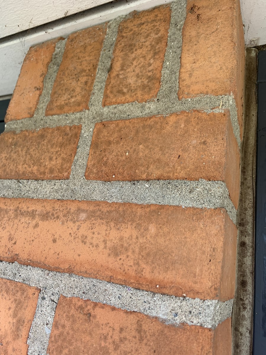

Hvad er det på vores mursten?
Vi har et hus fra 1997 (Eurodan hus), på nordsiden af vores hus ser murstenene nogle steder således ud. Billedet er ved vores soveværelsesvindue, øverst oppe lige inden udhænget.
Hvad kan det være/skyldes?
Og hvordan fjernes det?
Helene
Jeg gætter på at det er møg/skidt der samles i pletter, når det er fugtigt i vejret, og nordsiden for mindst sol (udtørring).
Prøv at tage en opvredet klud og gnid på det. Hvis det forsvinder, kan du vaske væggen med sæbevand med en stiv børste og skylle efter med rent vand.
Det vil dog med sandsynlighed komme igen i løbet af noget tid.
