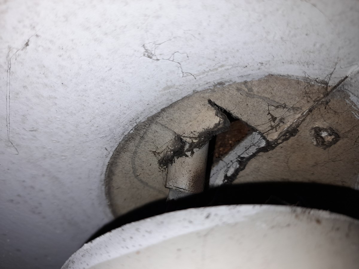

Prøver lige igen da mit gamle opslag var svært og forstår..Er flyttet i et hus fra 1972, of i garagen er der disse plader i loftet. De måler ca 200x100, men hvilken slags plade er dette? Har taget et billede, det ligner nogrt tyndtpap agtit med hvid/grå med sort smuler i midten. Er jeg ude i noget asbest eller gips?

Det ligner gipsplader hvor der ligger noget skidt oven på.
Der blev brugt mange forskellige plader af asbest fra dengang, som passer på din beskrivelse. Men det kan også være uden asbest.
Det bedste er at få lavet en analyse af et lille afbræk af materialet, så du er sikker. Det koster ikke alverden. Vend gerne tilbage med resultatet, hvis du får det gjort, så andre kan have glæde af det i fremtiden.
Hvor/hvordan  for jeg lavet den analyse? Er rimelig nervøs ang asbest. Dog er det ikke mig der har lavet hullet, har bare skruet en lampe ned.. hvordan ser jeg om det evt "bare" er gips?
Du søger på din ven Google efter asbestanalyse, så kommer der flere hits. For mig ser det også ud til at være gipsplader. Gipsplader er forsynede med en art karton på begge sider og gipsen kan du smuldre til et fint pulver. Asbestplader er der ikke nogen form for karton på.
Tak, der er noget meget tyndt pap/karton på begge sider
Så er det gipsplader, ingen tvivl om det.
