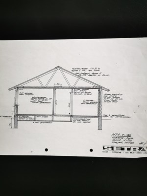

I forbindelse med, at den gamle gavl skal nedtages og en ny bygges op, hermed spørgsmål.
Gavlen er en almindelig type W-gitterspær. Se billede. For at kunne montere en vandret klink er det planen at:
  1. Indsætte lægter / spærtræ cc60 - Så lægter flugter med yderkant af spær.
  2. Herefter vindpap + klemlister
  3. Til slut, beklædning.
Spørgsmål:
1. Lægterne / spærtræet som monteres lodret, hvordan fastgøres de mest optimalt?Skal de bankes let på plads mellem spærhovede og spærfod, så de sidder i let spænd. Og er det samme gældende for stykkerne der monteres mellem gitterstængerne?
2. Fastgøres lægter / spærtræ med fladjern bagtil eller er det med skrue tværs gennem lægte og ind gitterstænger / spærhovede/fod? Hvis og såfremt, benytter man så almindelig træskruer uden forboring?
Som altid, tak for hjælpen.

Principilet skal lægter tilpasses så de passer ind hvor de skal sidde. Nederst vandret afkortning medens det øverst skal være i den vinkel som taget har.
Du kan skrue skråt ned i træet for at fastgøre det, og det kan oftest gøres uden for-boring. Du skal bruge udendørs (climate) skruer der ikke har gevind på den øverste del.
I toppen 2 stk. ind fra samme side medens du med fordel kan sætte 1 ind fra hver side i bunden. Klemlister kan så gå både længere op og ned og med en skrue begge steder også holde det på plads.
Jeg kan se at tegning er fra 1976 så er tængerne sandsynligvis sømmet på siden af spær, og du kan så enten lave hak i lægter så det passer til det eller sætte lægte på så klemliste netop passer med yderside af tænger.
De lægter der krydser tængerne kan jo så også fastgøres til dem.
Hvilken dimension klemlister skal du have på?
1965
 Smart.
