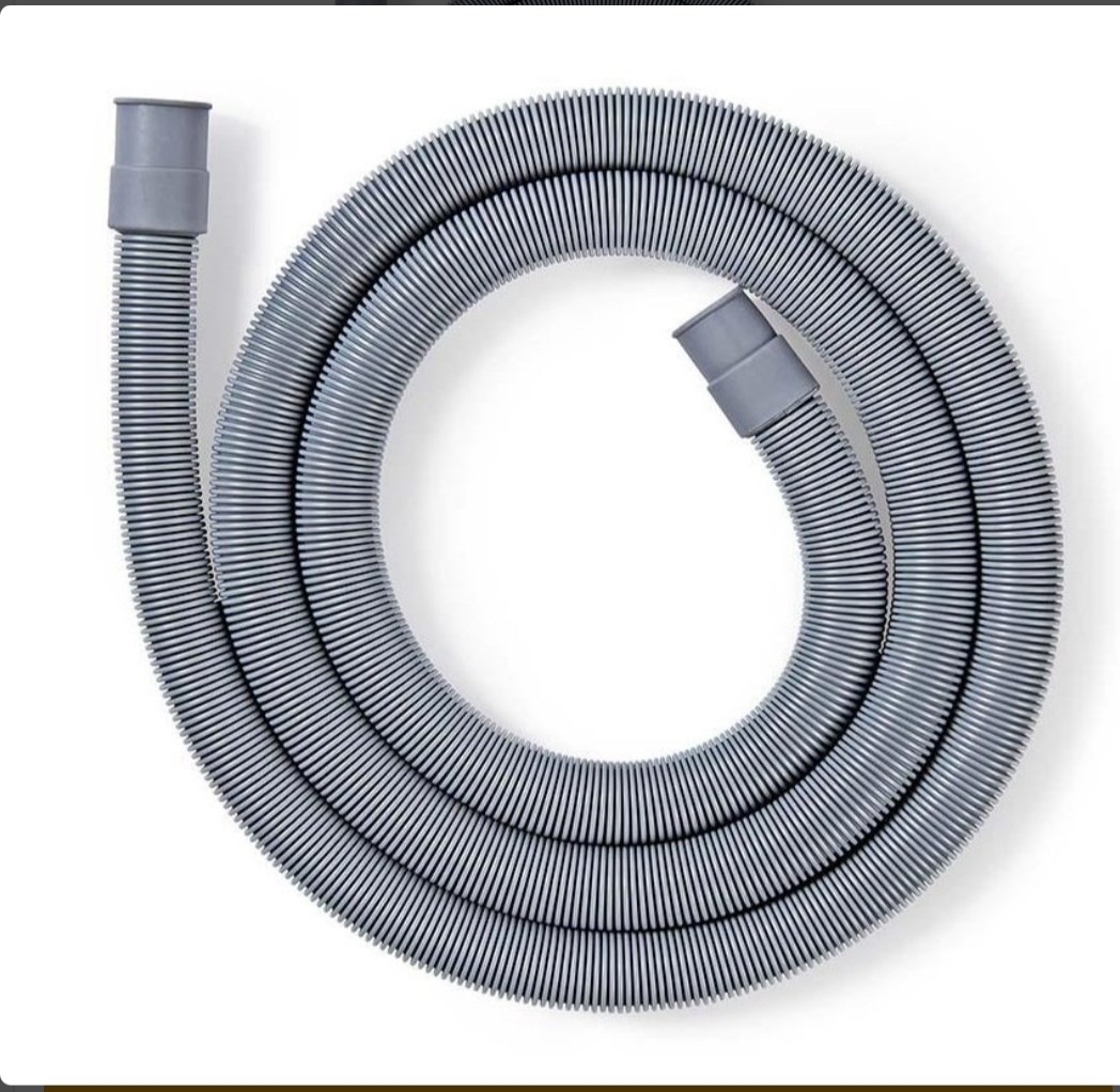

Jeg har her sidste weekend forsøgt og sætte en vaskemaskine til samt tørretumpler i min nye lejlighed. men problemet er at når vaskemaskinen pumper ud så er det pisse utæt er der en måde og gøre det tæt dermed er der sat en kondens tørretumpler til også og syntes den studs vi har fået købt virker meget lille i forhold til resten vedlægger billeder af samligner
den studs der er på nu er den hvor kun vaskemaskinen sidder da den er smule større end den anden vi har købt. for at se om den kunne gøre det mere tæt. der er så sat et stort spændbånd hen over men virker ikke til og være nok til det er tæt

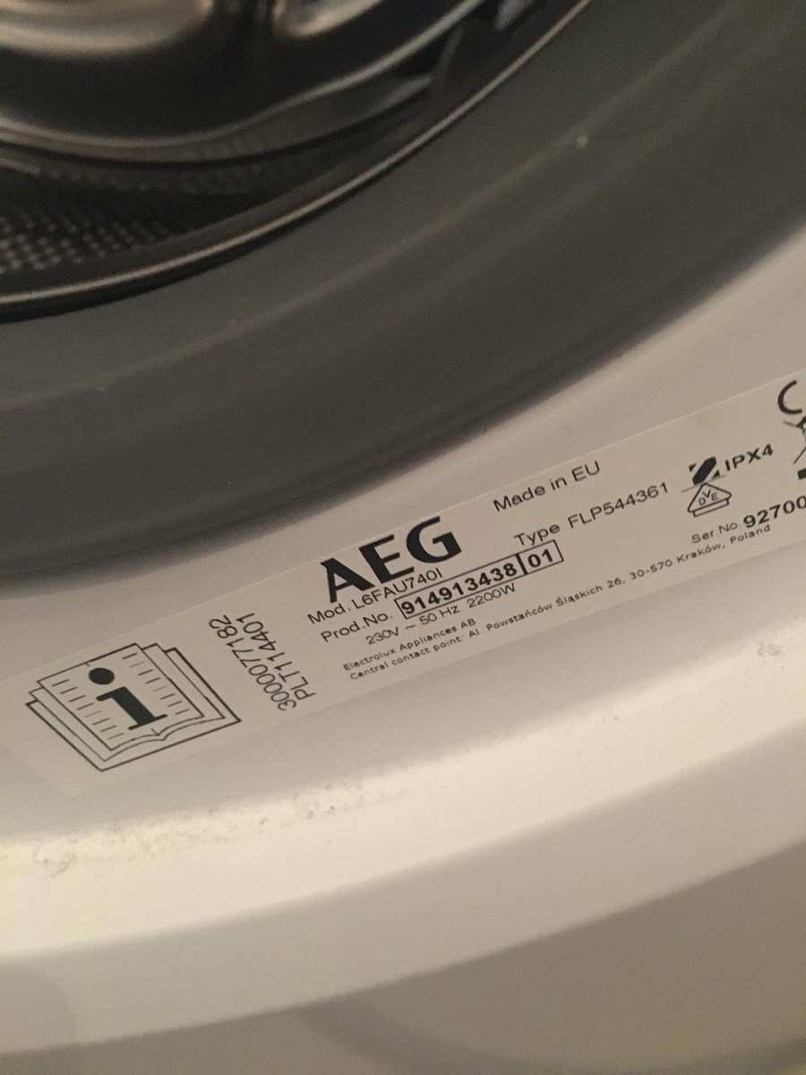

Der hvor min finger sidder på billede 2 er ca der hvor vandet pibler du.

Det ser ud til, at du sætter et spændebånd på den korrugerede del af slangen Det får du aldrig tæt. For at få det tæt skal der være et stykke glat slange.
Hvis du virkelig mener, at der er en utæthed ved din finger på billede 2, er der et hul i slangen, men du mener sikkert billede 3. Så for at få det tæt, skal du have slanger, der ender med et glat stykke.
Ja selvfølgelig mere billede 3 okay det må jeg ud og se om jeg kan finde så tusinde tak for dit svar

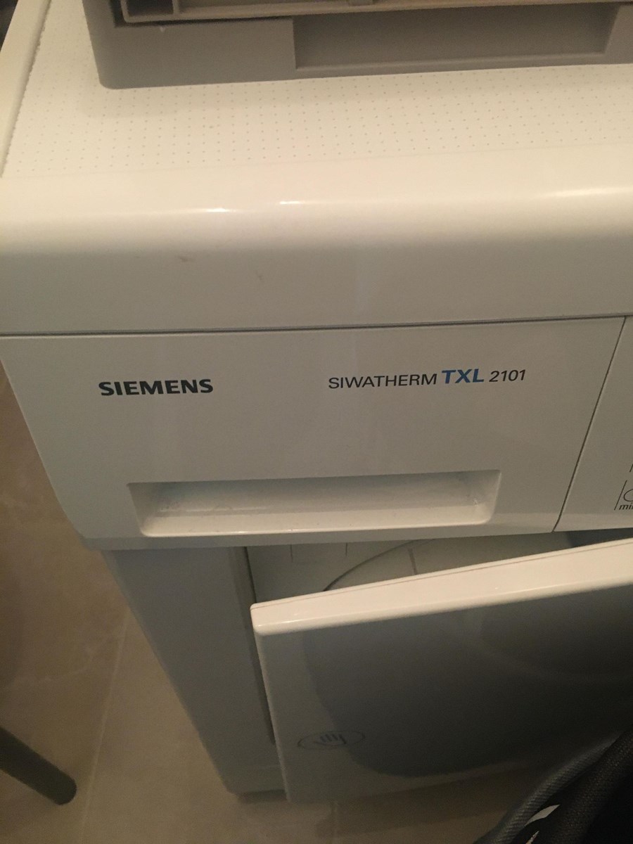

lægger lige billeder op af tørretumpler det er en kondenstørretumbler og min vaskemaskine er i tivil om og få de rigtige og den studs jeg har købt er denne.. den virker mindre i den del hvor min vaskemaskine er sluttet til en den anden studs jeg har..
