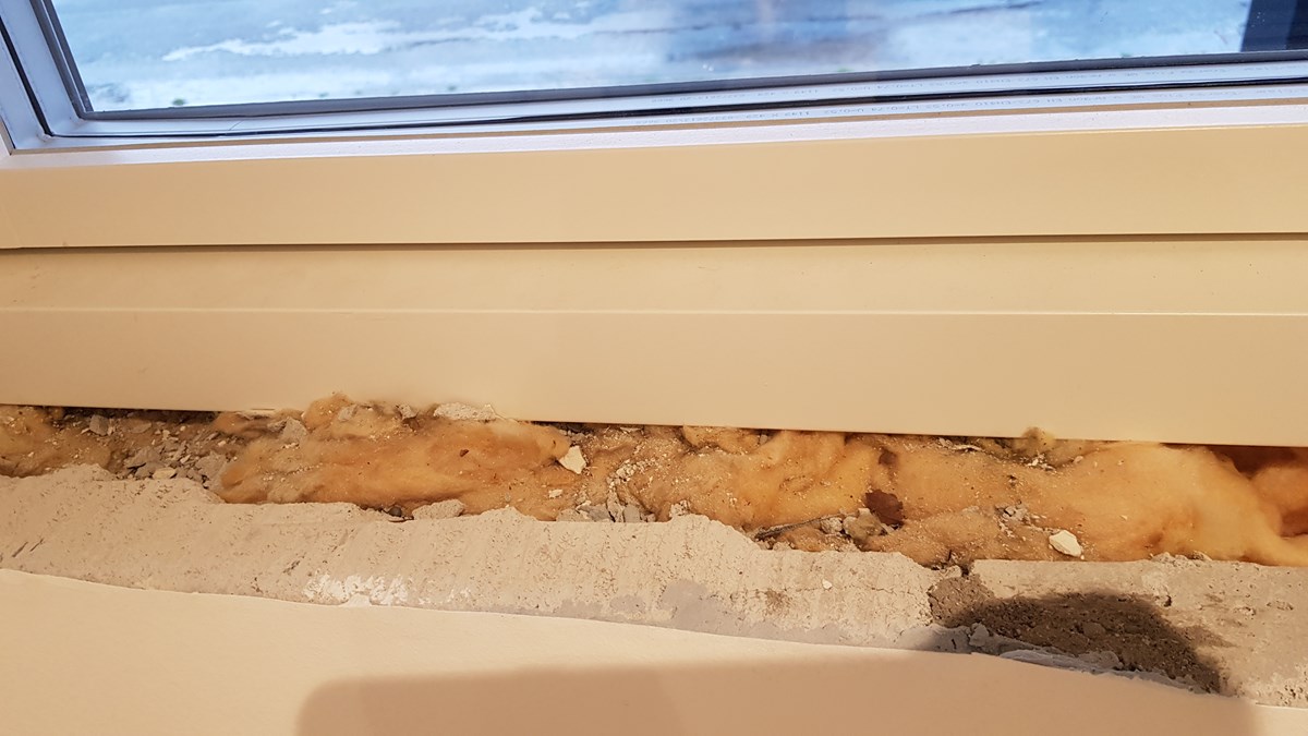

Har fået skiftet vinduer og vil ikke have en traditionel vinduesplade i. Men derimod en pudset overflade. Ligesom man ser ofte på nybygget huse.
Men er lidt i tvivl omkring hvordan?
Vedhæftet billeder er mit vindue.
Tænker ikke man bare kan hælde mørtel over isoleringen som dækker hullet i hulmur og vindue. Og hvis man bare fjerner det og smider mursten eller gasbeton i hullet, får man så ikke et isolerings problem?
Håber nogle kan hjælpe herinde, så man får en fast overflade som er holdbar og isoleret godt i forhold til vindue og kuldebroer.
Mvh,
Jesper i sit gamle 70'er hus
Det ligner 10 cm gasbeton sten. Så du kan skubbe isolering lidt ned. Save nogle strimmler gasbeton som kan komme ned imellem mur og vindue.
Du kan bore et par huller igennem muren for hvert stykke, og så sætte 2 lange skruer ind i den strimmel du sætter ned. Den skal også limes på siden ind imod muren, så skruer kun er til at holde den på plads indtil limen er hærdet.
Måske kan kiles fast imod flamingo.
Du kan bruge lim som er beregnet til mulitblokke eller du kan bruge fliselim. Det er hvad du har eller kan købe i lille portion.
Du skal helst forinden have en 20-30 mm strimmel flamingo skubbet ind under vinduet, så der ikke opstår kuldebro.
De kan også fæstnes med samme type lim.
