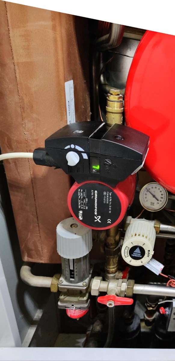

Supernice Trådstarter 11 06-05-2021 18:41 Det her er et bille af min fjernvarme, jeg tænker det er den her der er anledningen til lyden. Mit fjernvarmeanlæg er 16 år gammelt, pumpen har siddet her i 10 år og det har ikke brummet før, det er en dyb rytmisk lyd mest tydeligt om aftenen og mere tydeligt om natten.Jeg har fået checket min fjernvarme to gange af to forskellige som ikke synes at der er grund til at skifte pumpen.Lægger jeg min hånd på pumpen er det samme rytme som jeg hører.Tak for din interesse. Supernice:)
S. Fabrin 19678 4400 07-05-2021 09:36 Forsvinder lyden, når du slukker pumpen? Umiddelbart er der to muligheder for støjkilder, nemlig pumpen eller en ventil som brummer. Det er umuligt at afgøre på afstand. fase
Supernice Trådstarter 11 07-05-2021 21:12 Lyden går ikke væk når pumpen slukkes, jeg har forsøgt at sætte den på sommer tilstand hvor jeg tar strømmen og lukker for gennemløb.kan en ballofix der sidder fast være årsagen jeg har tre der kunne skiftes. Supernice:)
S. Fabrin 19678 4400 07-05-2021 22:25 Prøv at dreje lidt på den grå termostat, som sidder til venstre under pumpen. De ventiler, du benævner ballofix, er kugleventiler, som ikke larmer. fase Annonce
