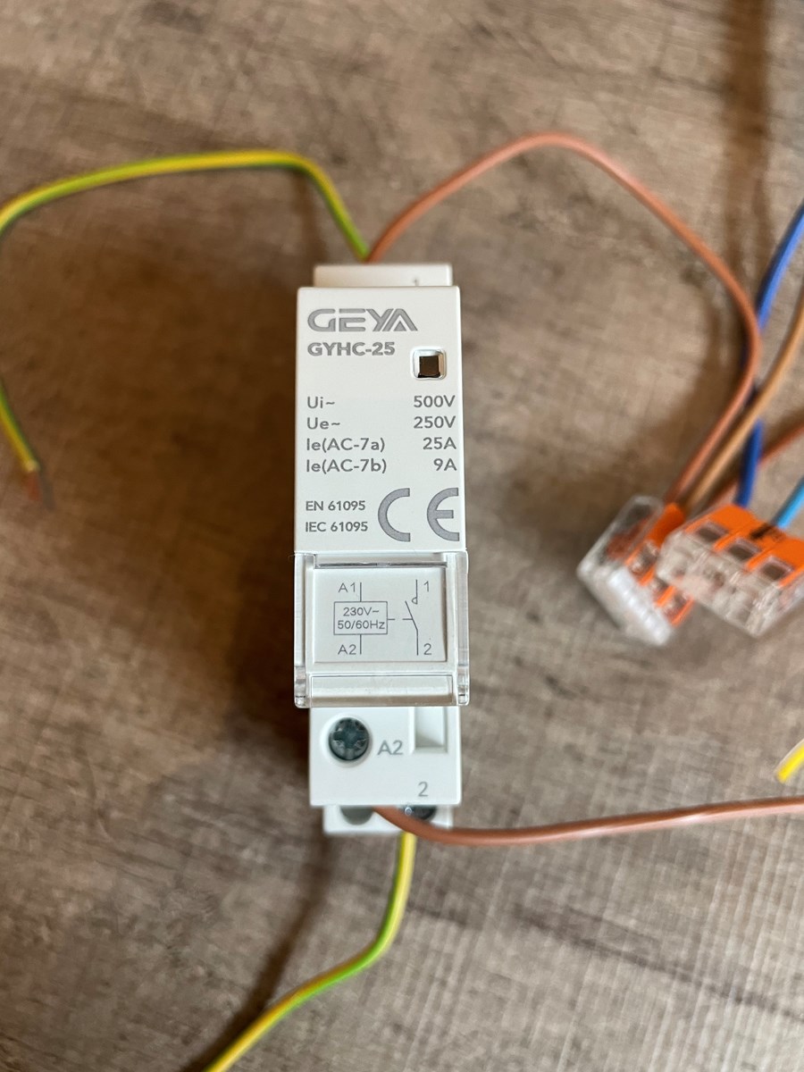

Jeg har dette relæ, og meningen er at jeg vil sætte et lavvolt tryk på, der kan tænde en 230v lampe. Men det er ikke dette relæ jeg skal bruge til det? Hvilket relæ skal jeg så bruge?
Hvilken spænding bruges til at trække relæet og skal betjening være med et tryk for at tænde og et tryk for at slukke.
Du må ikke bruge gulgrøn til andet end jord.
Jeg kan nu se, at spolespændingen er 230V. Det skal du have ændret til højst 24VAC. Hvis du kun vil bruge et tryk, skal du bruge et kiprelæ.

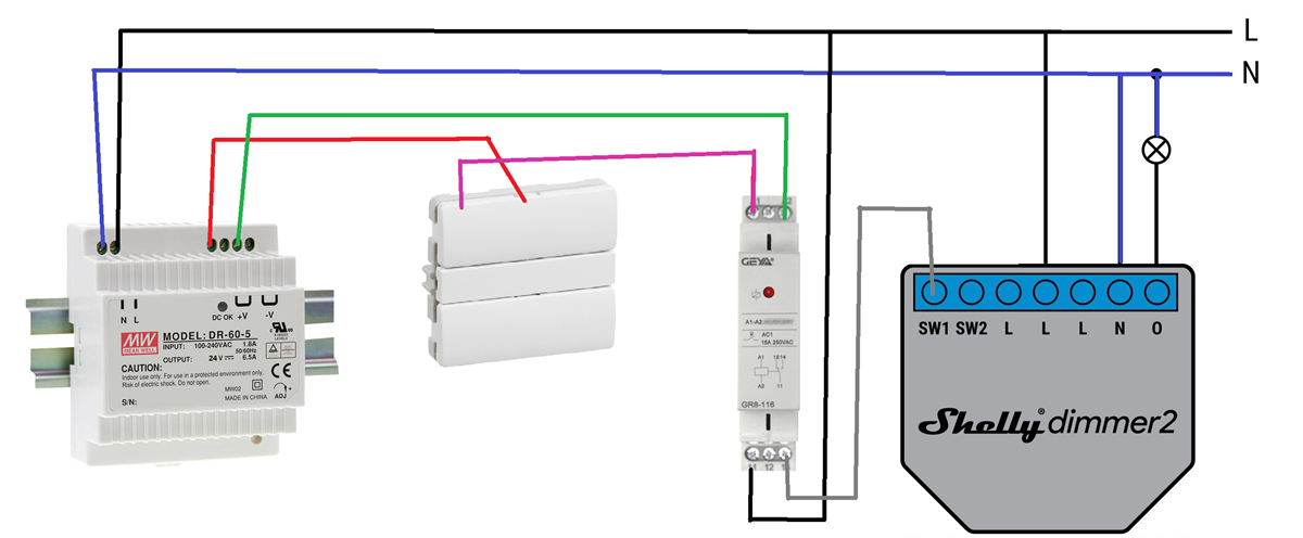

Jeg har lavet en tegning, med disse 4 enheder:
Vil det virke?

Hvis du bare skal tænde og slukke for lampen, Kan du undvære Shelly dimmer. Du kan tænde og slukke med et kiprelæ.
