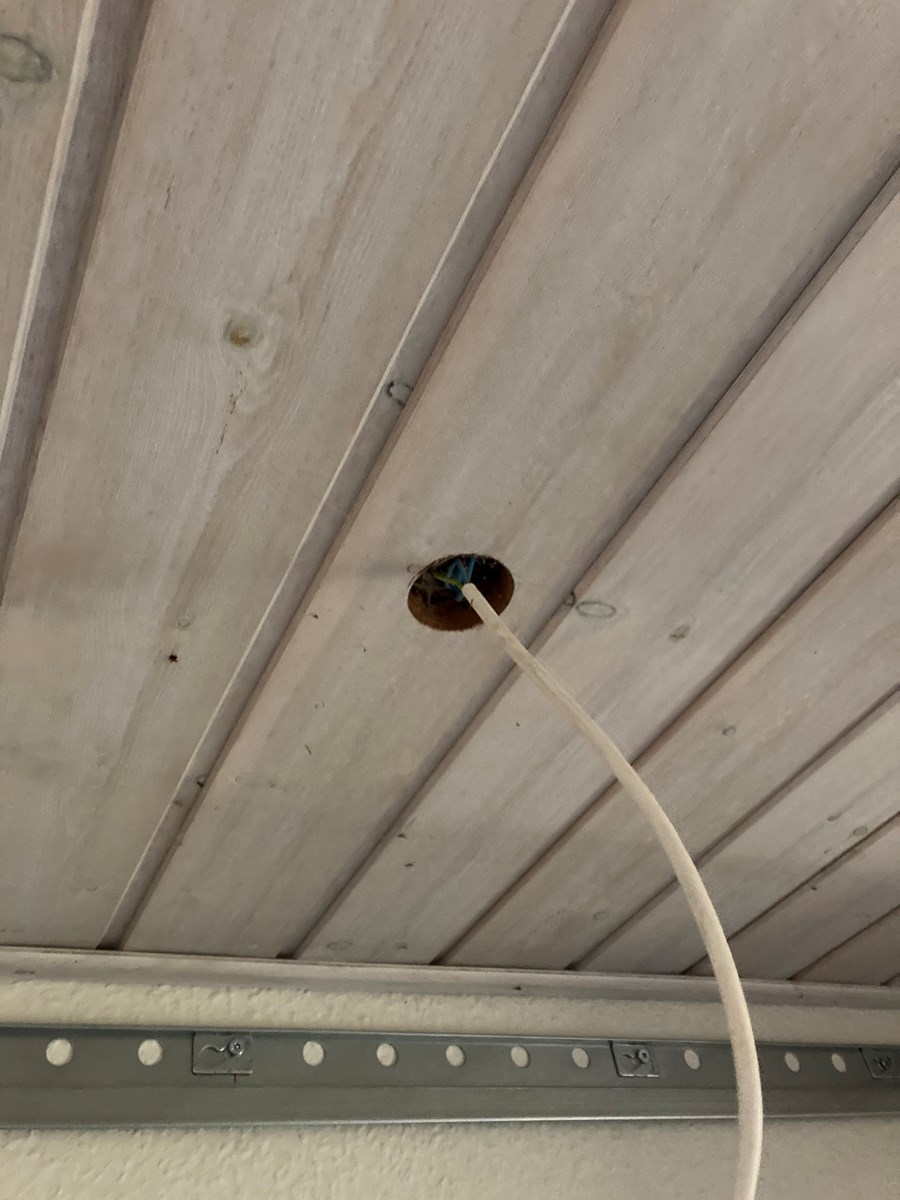

lampeudtag mangler NSG2 11 05-05-2021 15:59 Jeg har taget en lampe ned, som var monteret over et lampested. Det viser sig, at lampeudtaget er fjernet og der bare er et hul i loftet op til dåsen, se billede. Er det ulovligt?Venlig hilsenNiels 10 svar Følg tråden Annonce Annonce Annonce
karl smart 2276 2600/2700 05-05-2021 18:06 Det er ikke lovligt at have samlinger oppe over et hængeloft , som man ikke kan komme til.......... Mvh S.H. Tillid er godt men kontrol er bedre.......

Tusse67 440 8410 06-05-2021 08:45 Havde selv lofter med tilsvarende udformning med afstand mellem PL dåse og firkantede lampeudtag (disse må ikke monteres i loft da de ikke kan bære noget). At tage dem ned og tømme dem for tørt savsmuld, understregede hvorfor det er ulovligt. Løsningen er heldigvis simpel: Køb afstandsringe (f.eks i Harald Nyborg) og monter disse og få runde lampeudtag skruet på.
S. Fabrin 19650 4400 06-05-2021 09:57 Løsningen er heldigvis simpel: Køb afstandsringe (f.eks i Harald Nyborg) og monter disse og få runde lampeudtag skruet på. Det kræver så, at ledningerne er lange nok til at kunne monteres i lampeudtaget. fase Annonce
Tusse67 440 8410 06-05-2021 11:48 S. Fabrin skrev den 06-05-2021 09:57:47Løsningen er heldigvis simpel: Køb afstandsringe (f.eks i Harald Nyborg) og monter disse og få runde lampeudtag skruet på.Det kræver så, at ledningerne er lange nok til at kunne monteres i lampeudtaget. Det gør det selvfølgelig. Men er det indenfor en god spidstangs rækkevidde kan det vel også reddes med muffe og forlænger?
S. Fabrin 19650 4400 06-05-2021 11:59 Hvis lederne forlænges med pressemuffer og isoleres med krympefleks kan det lade sig gøre. Kommer ledningerne i et kabel eller i rør? Jeg ville skifte ledningerne så de kunne nå, men jeg er også miljøskadet med el. fase
jenshøj 3604 4800 06-05-2021 12:07 Det er svært at se på spørgers billede, men han skriver, at der er en dåse over loftet. Hvis den er lavet før 2003, er der ikke noget ulovligt i, at den ikke er ført til underkanten af loftsbeklædningen. Der måtte være 12,5 mm mellem dåse underside og loft oversideAt der ikke er noget lampeudtag er også ganske ok. Lampen er dermed en del af den faste installation, og problemstillingen er så, at spørger ikke selv må skifte den.
NSG2 Trådstarter 11 06-05-2021 12:32 Tak for de mange gode svar (og grin).Huset er fra 1999. Mit indtryk er, at dåsen sidder lovligt (i hvert fald sidder den på samme måde, som de andre dåser i huset og disse er blevet tjekket i forbindelse med en sag om ulovlig el).Jeg er ved at montere nogle skabe, som kommer i vejen for lampen, hvor den sidder nu (man vil stadig kunne komme til lampestedet, men selve lampen er stor og klodset og kan ikke være der længere). Jeg har derfor brug for at flytte lampen. Hvis jeg har forstået jer rigtigt så skal jeg have en elektriker til at montere et udtag før jeg kan sætte en ny lampe op. Er det rigtigt forstået?Igen, mange tak for jeres hjælp.
