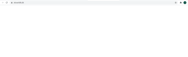

Ville lige teste siden... Men kommer desværre kun på en blank side....
MVH Njord

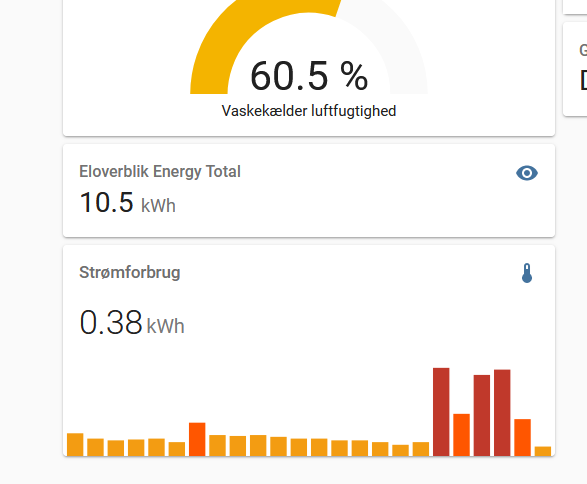

Jeg har prøvet denne fremgangsmåde og har nu el-data i min hjemmeserver: https://robotnet.dk/2020/eloverblik-i-home-assistant.html
Jeg er dog stadig lidt i tvivl om hvor gamle data er. Det ser ud til, at de er fra i forgårs, men det kan måske ændre sig.
Mvh. AllanE

Det er er i hvert fald ikke optimalt med et website, der må være lavet af amatører. Det fungerer pt ikke fordi de ikke har styr på cross site scripting.
