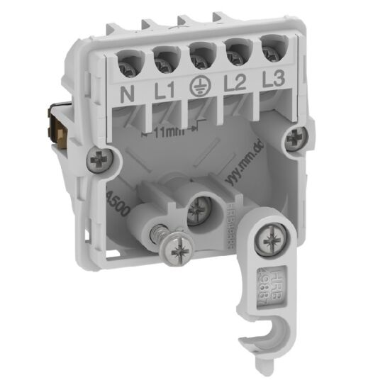

Det er da en dybt bevaret hemmelighed. Ikke engang et billede får vi at se. Ja, det er et lidt surt opstød, men det er svært at give råd om noget, man ikke ved, hvad er.
Ja det er klart. Jeg kan ikke tage et billede af installationen lige nu, men det er sådan en her. Terminalerne er jo planforsænkede, så der er jo ikke noget farligt ved det. Det er jo bare ikke det samme som lovligt :-)
