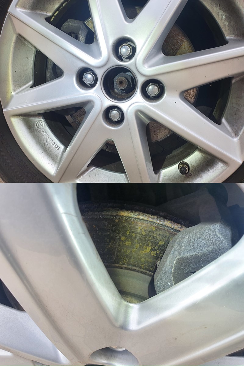

Mht. bremserne foran: Jeg tog følgende billeder i dag og jeg er med på at det ideele er at fjerne hjulene og det har jeg nok en kammerat der kan hjælpe med en dag og der vil jeg nok godt høre hans vurdering før jeg gør noget videre:
Begrundelsen er at jeg syntes ikke jeg ser nogen tydelige blå farver som f.eks. her: https://www.reddit.com/r/Cartalk/comments/dui02v/is_this_mean_my_2008_ford_rangers_rotors_are/ , her: https://brakeexperts.com/what-causes-brake-rotors-to-warp/ og her: https://www.e90post.com/forums/showthread.php?t=822361 .
Bevares, der er nogen gule pletter som især ses på nederste billede, men jeg tror mere de skyldes regn og at bilen har stået stille utroligt meget pga Corona, end at de skyldes "høj temperatur" og blå farve, som man meget tydeligt kan se på de 3 links jeg har fundet... Nu er billederne taget efter at bilen har stået stille i en dag - jeg vil lige checke igen en dag, lige efter at jeg har været ude at køre (og så er det gule måske væk, jeg mistænker at det er regn). Herudover ved jeg hvordan jeg kører og jeg kører ikke/aldrig med bremsen nede længere end nødvendigt og dvs. normalt nogen få sekunder - måske maksimalt op til 10-20 sek ned ad bakke, langsomt frem mod kryds/hajtænder men så heller ikke mere... Så her må jeg bare sige at jeg ikke umiddelbart er helt overbevist men det må jeg se på. Det var ikke snavs eller den gule farver på skiverne der blev nævnt (begge dele forsvinder nok hvis jeg havde været ude at køre lige før billederne blev taget) - begrundelsen var "høj temperatur". Om bagsiden ser anderledes ud, kræver nok en afmontering for at kunne se, så det må jeg overveje hvad jeg gør ved og det finder jeg nok også en løsning på...

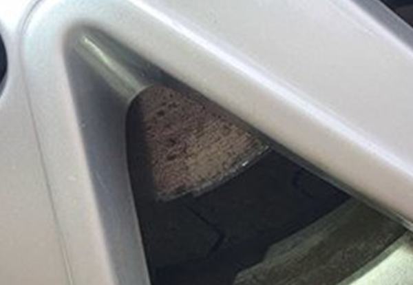

Bremseskiverne kan jo også godt være mere medtagne på bagsiden, der skal man jo under bilen for at komme til at kikke.
Når et værksted laver et service eftersyn, skulle de jo gerne lave de ting, som de vurdere ikke holder til næste eftersyn, kunderne vil jo helst ikke på værksted mellem de faste service eftersyn.
Men dine skiver er nu ved at være rillede, og ser lidt trætte ud.
@je_ns: Problemet og meldingen fra værkstedet var ikke at klodserne eller skiven var slidte - det var temperatur. Så jeg tror ikke det giver mening at snakke om farverne i mellemrummet. Med andre ord: Billedet kan du ikke helt stole på, fordi det var ikke muligt for mig at få et billede hvor "alle mellemrum i fælgen" ser godt ud, det er derfor jeg tog billede nr. 2. Det har nok noget at gøre med at jeg stod med en lommelygte i den ene hånd (for at lyse ind bagved, hvor der reelt er skygge) og en mobiltelefon i den anden hånd. Tro mig: Det gule du ser er ikke kun i mellemrummet på billede nr. 2 - det er overalt - også i det du har klippet ud, men du kan bare ikke se det pga lyset/skyggerne. Det ville også være meget mystisk,  hvis der på en cirkel der roterer tilfældigvist kun var gule regndråber i et/nogen mellemrum og ikke alle... Så jeg kan forsikre dig at, det er lys/skygge og måske dårlig mobil-kamera der snyder. Hvis hele skiven var lyst op af en projektør, ville det mere ligne noget som på billede nr 2 (det nederste jeg viste) end det du har klippet ud, men det kunne jeg se heller ikke var lige så let pga skyggerne fra fælgen. Men med en lommelygte ser man det nederste (billede 2) overalt, skiven er ikke "uens" slidt - den bliver nok slidt rimeligt jævnt overalt, pga den roterer... Men jeg forstår godt din bekymring eller undren, fordi hvis ikke jeg havde taget billederne selv, ville jeg måske også blive snydt. Jeg kan også forsikre dig om at det der ser lidt brunt ud i det udpluk/udsnit du har taget ikke er så brunt (rust?) i virkeligheden, det er netop det gule (regn/snavs tror jeg), som bare her er i skyggen af fælgen. Hvis du ser bort fra det jeg tror er regn (det gule nederst og det brune som også kunne ligne rust i dit udsnit), så tror jeg det forsvinder efter en køretur hvor bremserne bliver brugt lidt - som jeg skrev er billedet taget efter bilen har stået stille i ca 1 døgn og det har/havde regnet...
