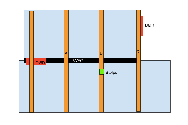

Jeg har prøvet at lave en tegning dog kunne jeg ikke lige tegne bedere med de programmer jeg lige kunne finde.
Planen var at murre de to døre op og så vælte vægen mellem A og C og så sætte en stolpe ved den grønne firkant.

Umiddelbart tror jeg ikke din plan kan lykkedes, på din skitse hvad skal så bære midten af spær a?
Spær c ser ud til at ligge af på en anden væg,
Hvis du skal lave løsningen med en større åbning vil jeg mene du skal have en form for rem/bjælke/stålprofil op og ligge under spærene også droppe den stolpe der i midten, den ville du også blive træt af lynhurtigt.
Væggen vil stadig være under bjælke A.

Din plan ser rimelig ud. Det vil fungere hvis der er understøtning under A og C. Når det er et ældre hus som her så er midter muren bærende. Det var det jeg ville være sikker på.
Er overetage udnyttet ? Eller står der et skillerum deroppe.?
Så kan det være muligt at lægge en bjælke over spærene A -C . Så skal spær B blot hænges op i denne bjælke.
Overtage er udnyttet men det vil måske stadig være muligt at ligge en HEB bjælke under gulvet der oppe. Men den løsning jeg håber på at kunne bruge her og nu er at væggen bliver fjernet efter spær A så den stadig står på væggen og så en stolpe op til spær C
Jeg håber du mener stolpe til spær B

Hvis du skal have en HEB bjælke nede under gulvet, så skal der sikkert special konstrueres en bjælke. Den skal ligge af på muren ved siden af Bjælke A og Bjælke C Desuden skal Bjælke B sikkert skæres over. Så skal denne sættes godt fast på HEB bjælken ved at der er på svejset nogle gode lasker på denne.
Di bjælker har jo ikke kun til opgave at bære etage adskillelse, men de sørger og får at trykket fra taget ikke skubber urene ud.
Er du sikker på at bjælke B er gennemgående? Er den samlet over væggen kan du ikke uden videre bruge “stolpeløsningen”.
Disse bjælker er oftest gennemgående, da de skal optage trækket fra taget som ellers ville skubbe muren ud.
Der mangler lidt mål på tegningen. Hvor lange er bjælkerne? Vurderet ud fra dørenes størrelse ser det ikke ud til at spændet er mere end måske 3 meter?
Hvordan ligger bjælken til venstre af over døren?
