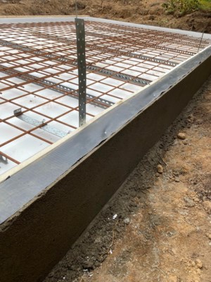

Jeg har fået støbt et fundament til et kommende skur/værksted (ca 15 m2).
Vindtrækbånd er monteret på den varme side af kantisoleringen, dvs. mod selve betondækket (billede fra inden betondækket/gulvet blev støbt). Soklen består af 100 mm leca, 18 mm kantisolering og 4-5 mm puds.
Mit spørgsmål er derfor:
Skal jeg placere bundremmen (45 x 95 mm) så den går ind over kantisoleringen, og så den flugter med vindtrækbåndene? Eller er der en anden bedre løsning?
Selve bundremmen tænker jeg også fastgøres til soklen med 10 x 160 mm karmdybler.
På forhånd tak!
