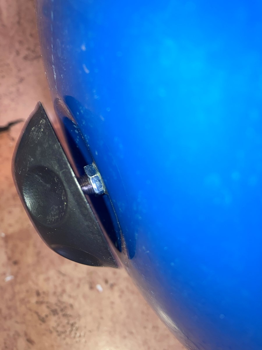

Det er ret tydeligt at der mangler kapacitet i din hydroforbeholder. Vil tro at der sidder en “bilventil” under det sorte dæksel på beholderenden til venstre. Prøv at stoppe pumpen, og tag trykket af anlægget (luk en vandhane op). Så pumper du beholderen op med luft til 1,5 - 2,0 bar. Hvis luften “blot forsvinder” er gummimenbranen i beholderen defekt. Mener at du kan købe en løs membran.
Efter at du har fyldt lufttryk på beholderen starter du pumpen op igen, og det vil virke igen.
Hej. Nu er vi kommet til Sverige og op til vores husvandværk. Jeg har kigget under det sorte dæksel som foreslået, men det sidder umiddelbart ikke en ventil, men en alm møtrik som vist på billedet. Har ikke forsøgt at tage skruen helt af endnu.
Nogle der kender noget til om der kan pumpes luft i her på en eller anden måde?
Et billede på lidt mere afstand kunne give et overblik.
Problem løst. Det viste sig at det var selve ventilen som stak ud - med et lille plastdæksel på enden. Der var stort set intet tryk i tanken. Nu pumpet op til knap 2 bar, og alt er i skønneste orden!
