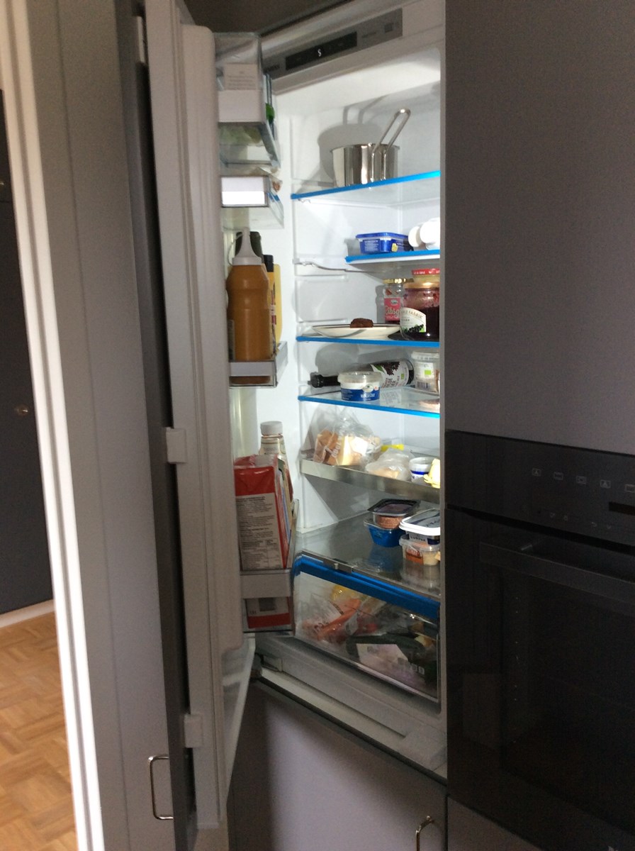

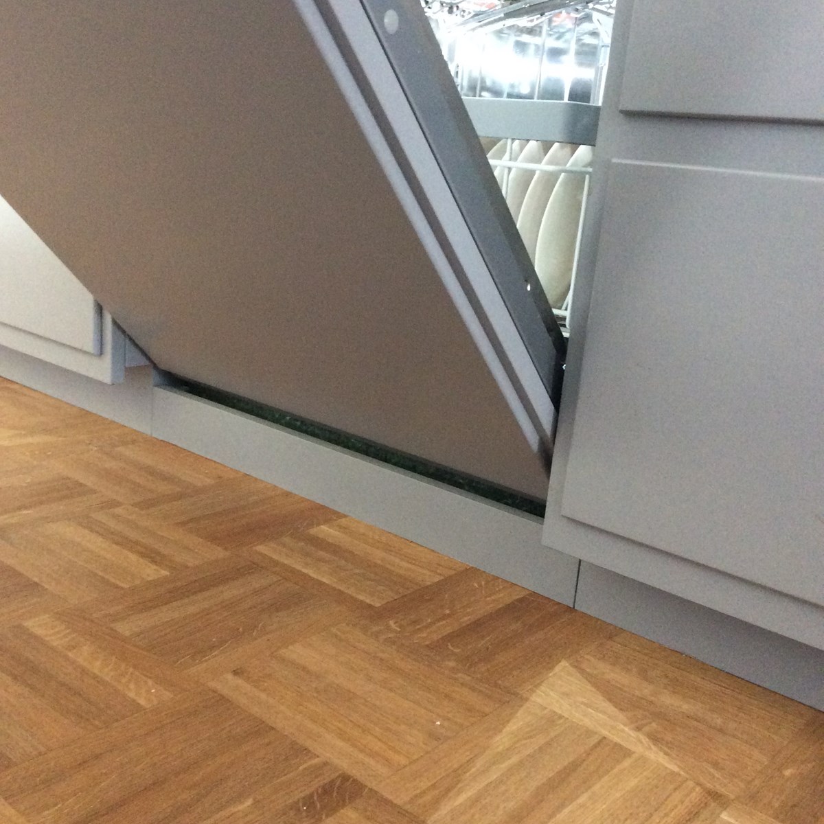

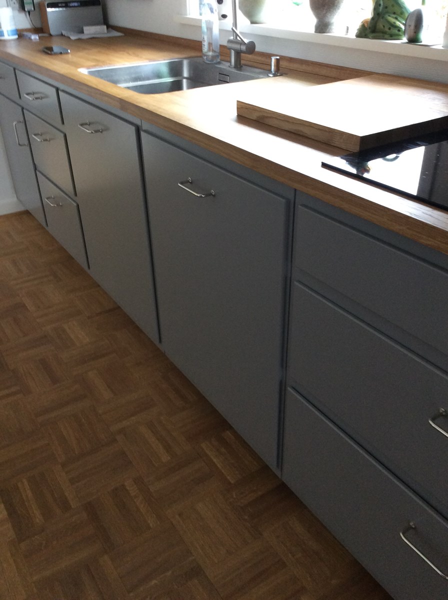

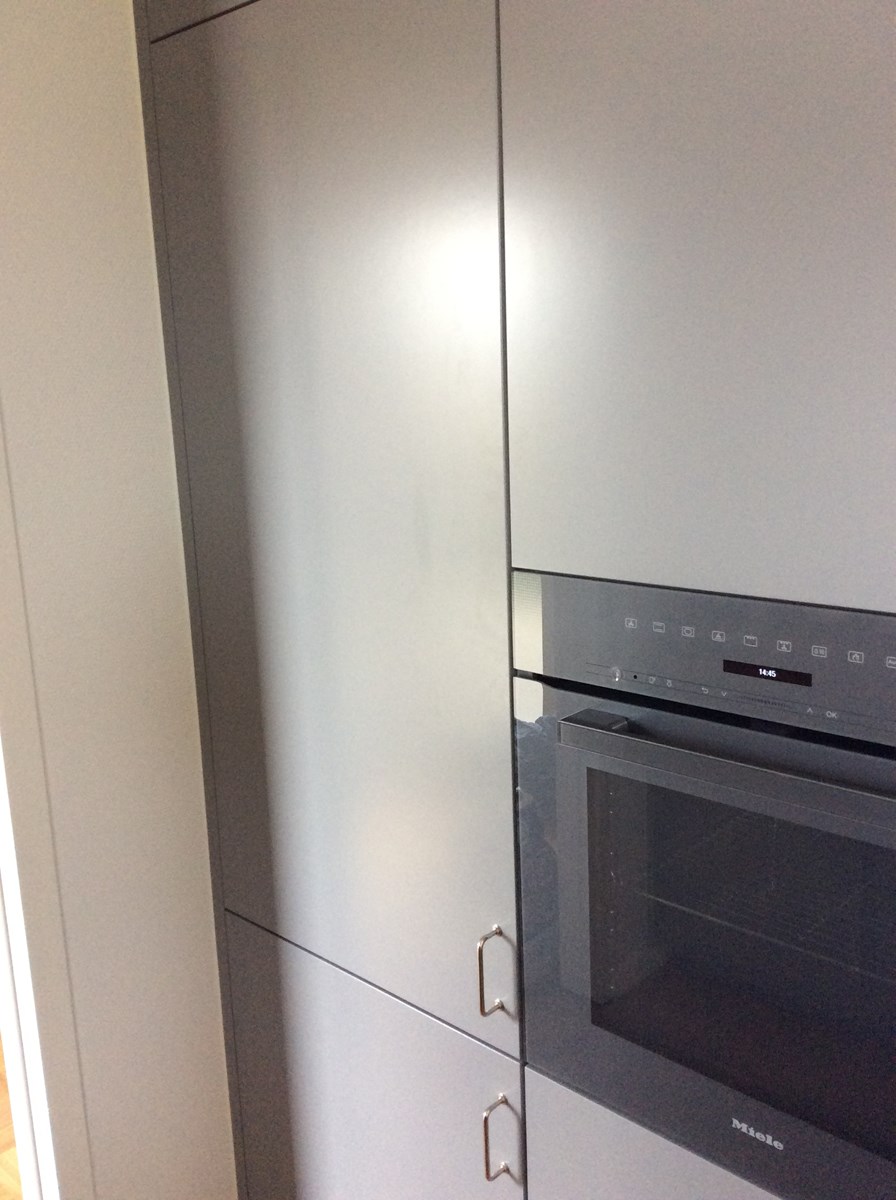

Bjarne Jensen 321 5270 04-05-2021 15:05 Hermed lid billeder, som det fremgår et skabene med køleskabet ikke forrammeskabe, det kunne vist ikke lade sig gøre
Rantzau 4688 2970 04-05-2021 15:19 Problemet med opvaskemaskiner er, at den nederste del af lågen vipper ind. Det udelukker en traditionel forrammelåge.Løsningen som Bjarne Jensen viser er nok den eneste realistiske - og pæneste. Annonce
AskH. 1414 2860 04-05-2021 18:02 Bosch/siemens har nogle maskiner hvor den påsatte front glider en smule opad maskinens front når man åbner lågen. Det fjerner de fleste problemer med at ting støder på MV. Ask
Bjarne Jensen 321 5270 05-05-2021 09:14 Korrekt hvad Ask.H skriver. Vi kunne dog ikke anvende denne maskine da højden under bordpladen kun er 81,5cm. Her var Miele det eneste der kunne bruges.Så når du skal vælge maskine er det vigtigt at kontrollere højdeintervallet i beskrivelsen.Bjarne
