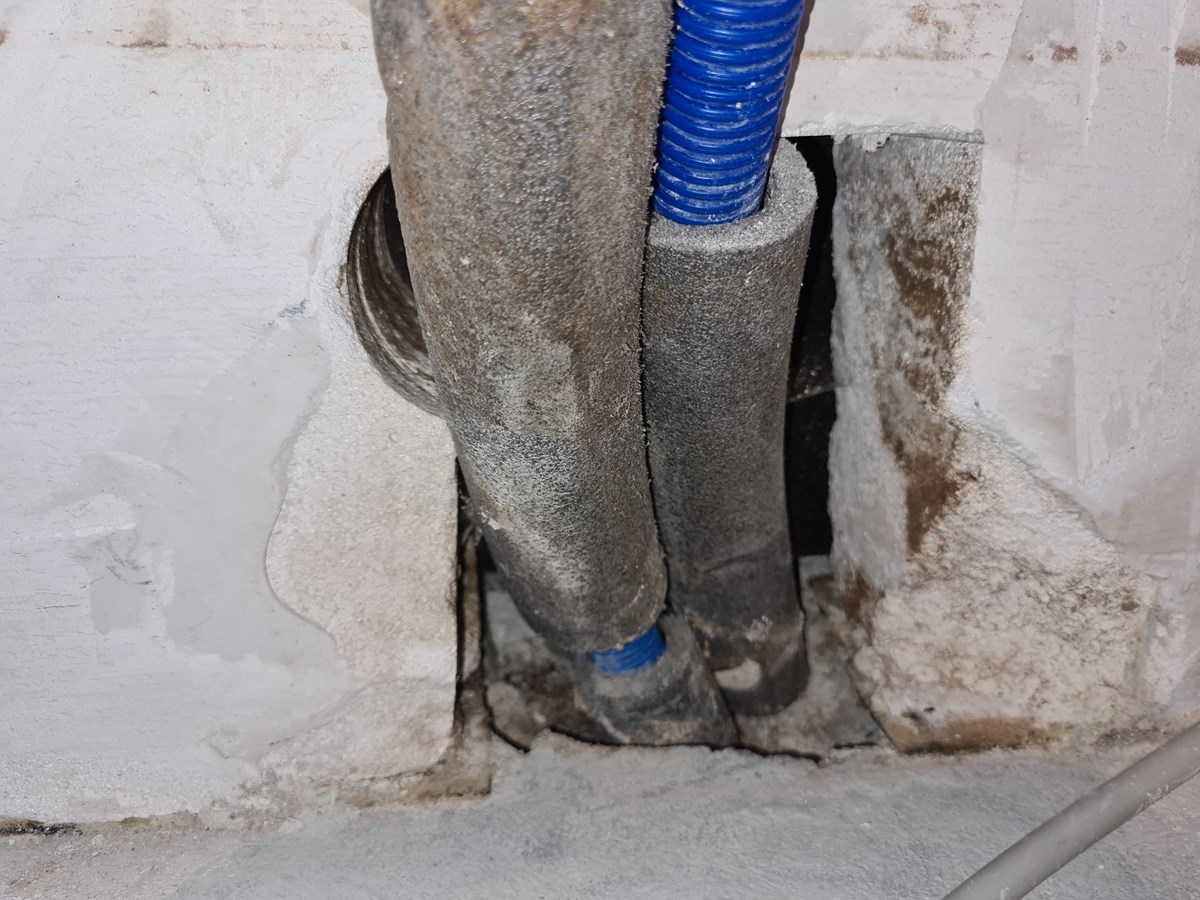

Vores væg (ydervæg) under vask i køkkenet har været opfugtet på grund af vandskade. Der var tydelig skimmelvæks på væggen langs gulvet. Det blev sprøjtet med nogen kradse sager. Området er nu affugtet og saneringen skulle være afsluttet. Der er stadig synlig skimmel i hullet hvor slangerne med brugsvand kommer ind i køkkenet. Jeg får lettere hovedpine og snue, når jeg opholder mig i nærheden. Er saneringen foretaget grundigt nok? Se vedlagte billeder af hullet med synlig skimmel.

Det kan man ikke se. Misfarvninger efter skimmel forsvinder ikke selvom svampen er død. Du kan kun konstaterer forsat forekomst ved en decideret test
Generelt er skimmel ret nem at komme af med. Når fugten forsvinder så dør skimlen. Men i sådan et hul kan det jo godt tage noget tid at få det ordentligt tørt også lever svampen nok godt sålænge
