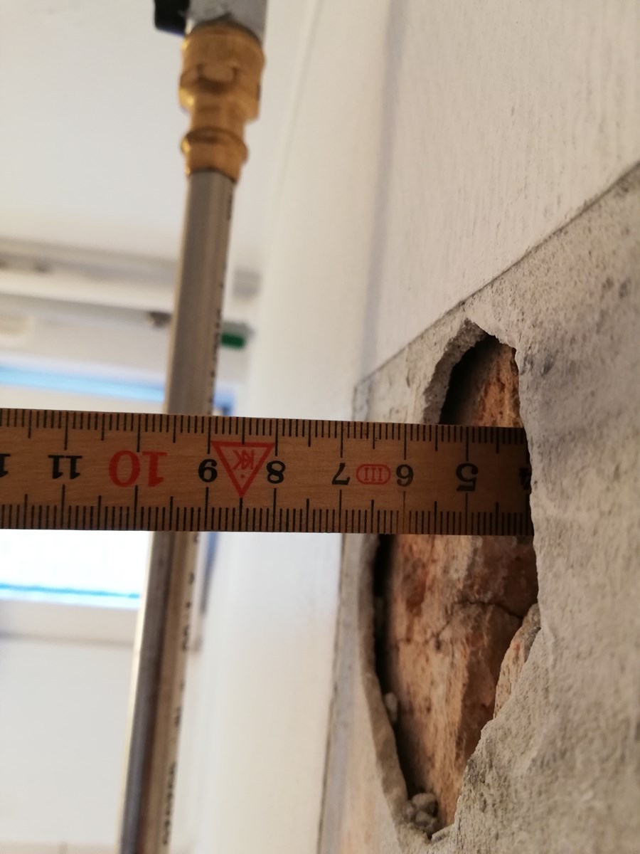

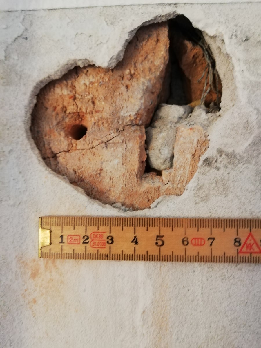

Reparer hul hustensvæg?
Har lige pillet cisternen fra et gammelt træk og slip toilet ned. Der fulgte noget tapet og puds med ned, samt en masse løse murstenstykker og fuger, som åben bart var revnet. Nu er der hul som skal laves.
Hvordan gør man det uden at fuge 17 gange? :-)

Du smider en klat mørtel ind i hullet og jævner pænt med et pudsebræt. Til så lille en opgave ville jeg købe en sæk tørmørtel hvor der kun skal tilsættes vand.
Når det har sat sig et par timer vasker du væggen så overskydende ikke sidder ud over hele væggen.

Ja beton kan bruges til større opgaver, se f.eks. Storebælts broen. Men det er jo ikke aktuel her til et hul på 5 cm.
Den behøver du nok ikke at lære udenad for den lille opgave.
