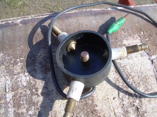

Ellers findes der fixture man kan bruge så der dannes et gnistgab til stell. (har ingen link)
Man bør ikke have mere gnistgab end 15-20 mm da man ellers stresser tændingen.
Jeg har sådan et hjemmelavet fixtur, hvor tændrørshætterne kan monteres og en ledning til stell

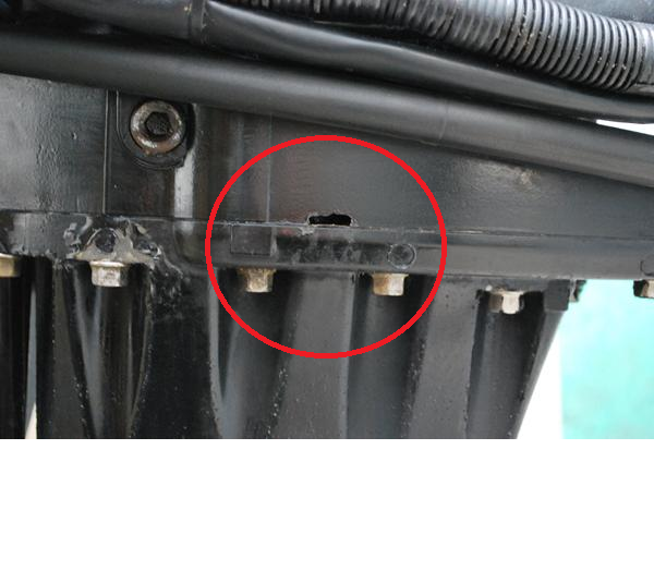

Din årgang har et problem med tæring i blokken så der kommer hul ind til udstødningen, kan ikke huske hvilke symptomer det giver.

Må hjem og gå motoren igennem for utætheder.
