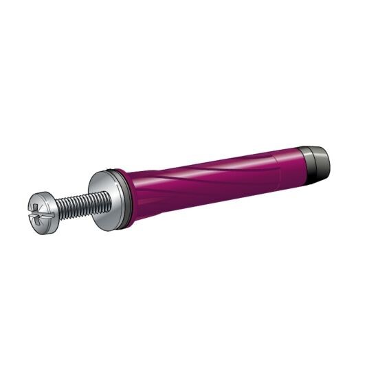

Esave gipsanker til to llag, Bauhaus en halvtredser pr stk
Men pluggens længde på det gipsanker 5,7 cm. Vil den ikke bare forsøge at slå knude inde i selve gipspladerne? Ifølge Bauhaus' hjemmeside (https://www.bauhaus.dk/essve-gipsanker-slojfe-rod-2-lag-gips) er gribeområdet 18-30 mm og væggen er 50.
Når der er så tyk et gipslag kan du bruge en ganske almindelig murplugs. 6 eller 8 mm. Der er jo ikke noget træk udad men kun nedad.
Jeg ville bruge Driva gipsplug.  De er ligeglade med hvor tyk væggen er, de holder bare
