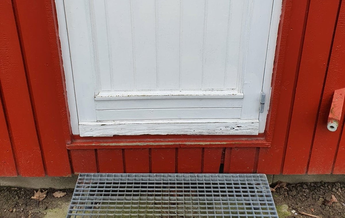

Hej.
Jeg er for nylig blevet medejer af et feriehus på Lalandia.
Hvert år bliver lavet en husrapport med ting der skal fikses, og på årets liste står der "Råd i vandnæse hoveddør".
Men...
Når jeg googler "vandnæse" finder jeg små pæne lister eller metal-skinner, men på døren ligner det bare, at nogen har skruet et almindeligt bræt fast.
1: Har jeg misforstået hvad en vandnæse er, har den forrige ejertaget den nemme løsning, eller noget helt tredie?
2: Hvad er den rigtige løsning? Mit gæt er, at slibe+male ikke er nok.
PS: Det er ikke mig der har taget billedet, så jeg kan ikke se hvordan nabo-husene ser ud. Den stakkels telefonpige i service-afdelingen kunne heller ikke hjælpe.
Du har to valg. Den forkromede løsning med en vandnæse beklædt med rustfri stål eller du fjerner det brædt, der er der nu og skruer et nyt på. Hvis du ser brættet fra enden, vil du se at det er smallest foroven og evt med en not nederst. Det er den nemmeste løsning, der også er meget brugt.
Umiddelbart hælder jeg nok til den nemme løsning, specielt hvis den er brugt på nabohusene også. Så er der lidt at lave i weekenden
