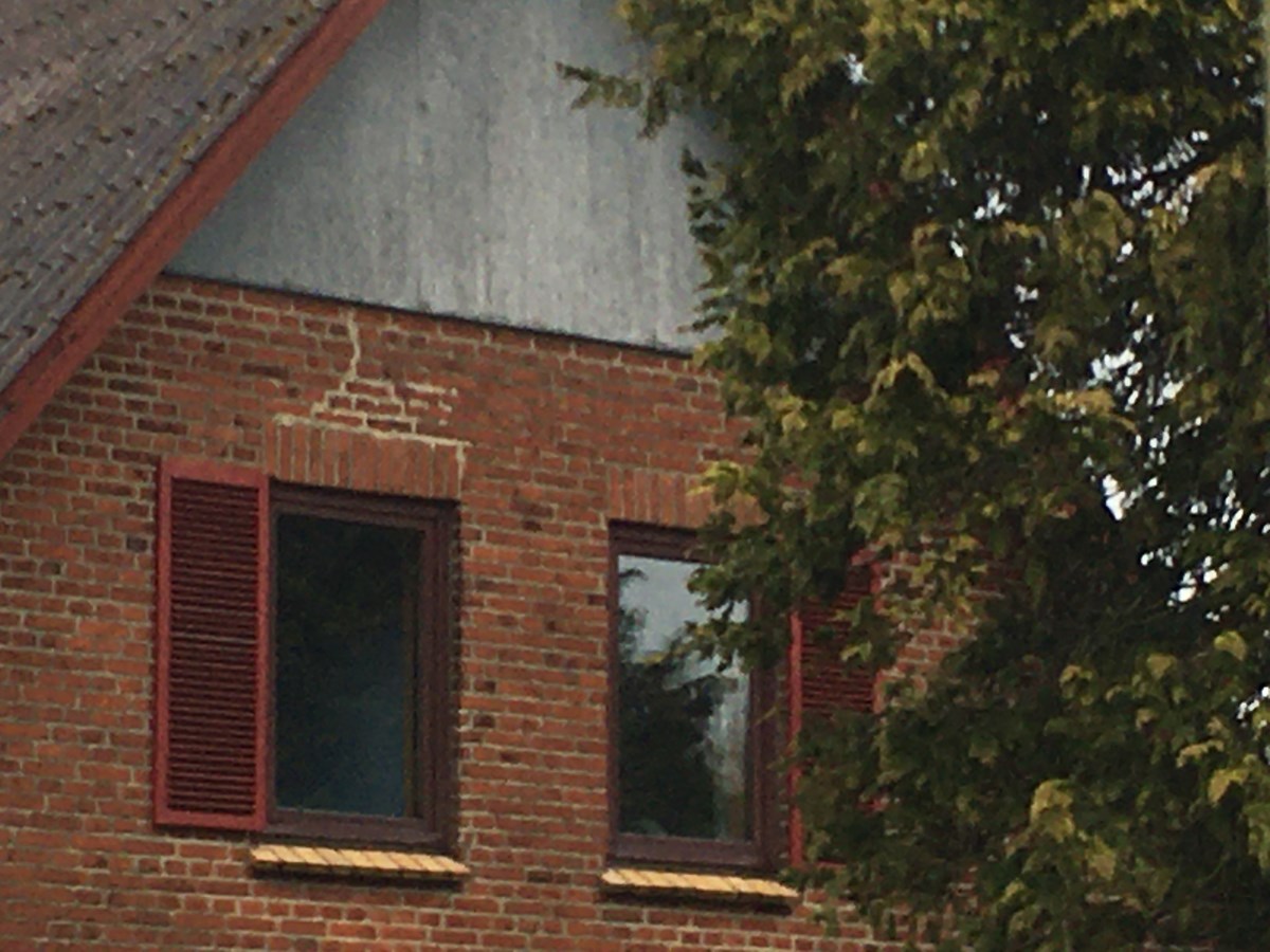

Ja noget i den stil. Jeg kan godt tage et billede engang når det har regnet. Det er en syd-gavl.
Så kom billedet. Det er tydeligt hvad der er repareret.
ja, der er før set pænere reparationer
Det er heldigvis pænere når det er tørt, så jeg skifter ikke over til fugemørtel på tube.

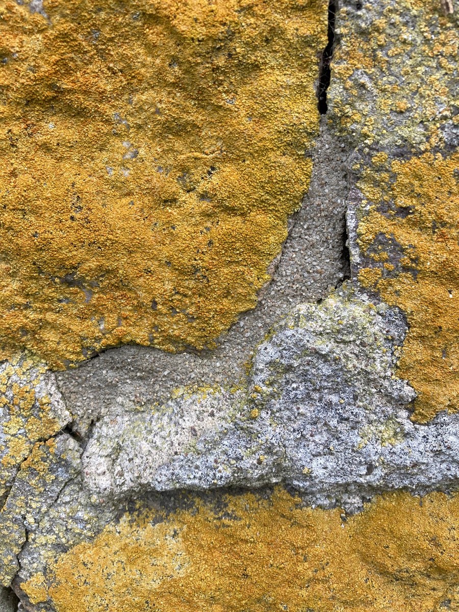

Sådan ser min reperation mellem nogle sten i mit kampestensfundament ud
Man skal selvfølgelig ikke bruge mørtel på tube til store reparationer, det er det også for dyrt til, men til små ting og specielt steder hvor der er meget lidt plads, f.eks. tynde revner, er det ret godt da kornstørrelsen er meget lille og derfor nemmere kan komme ind end alm. mørtel.
