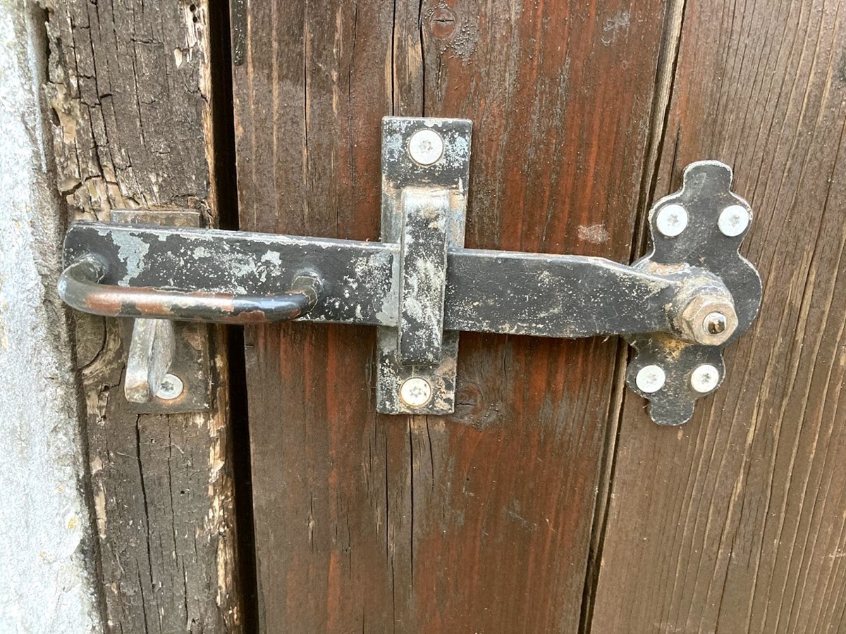

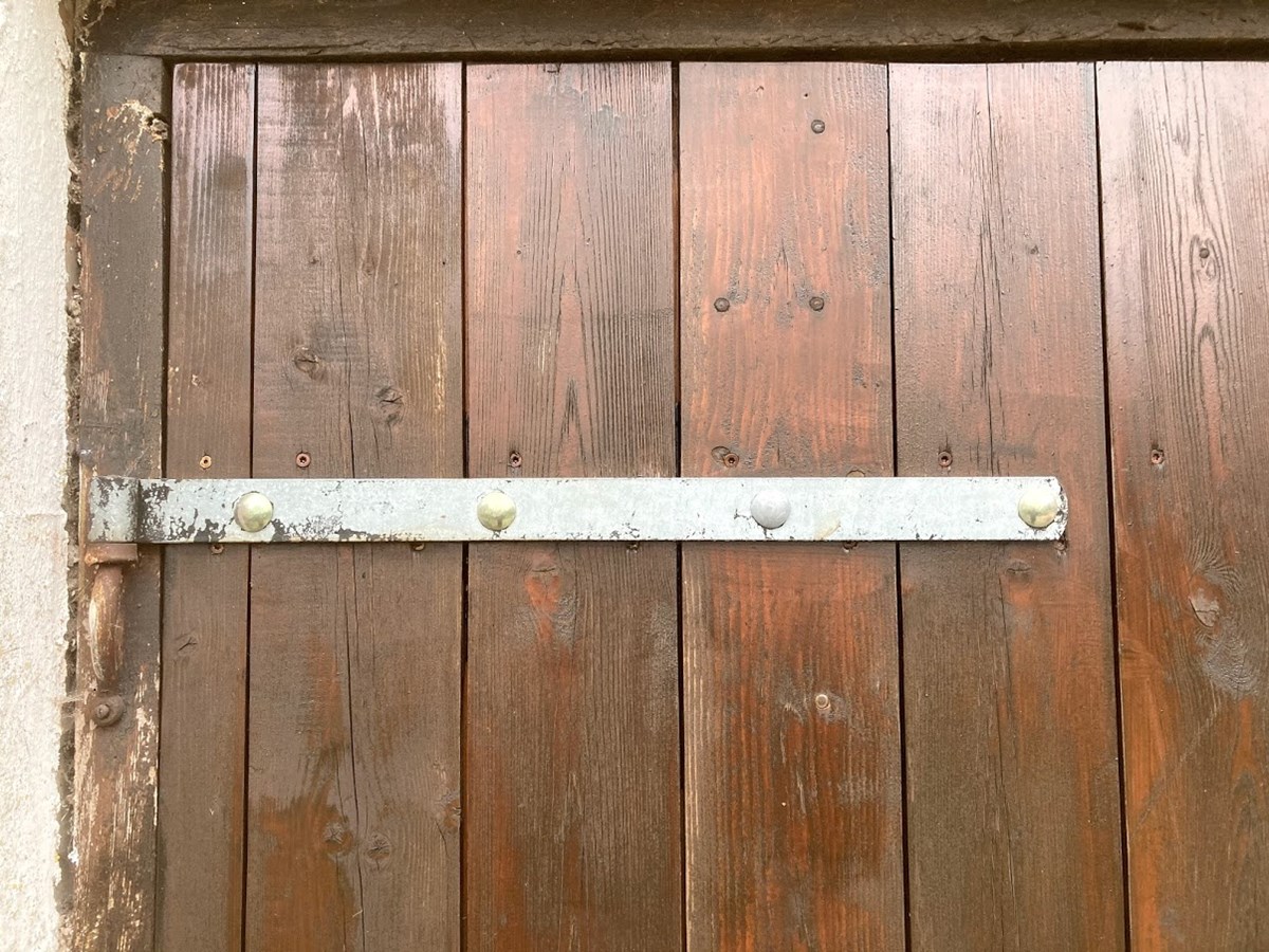

Jeg har prøvet at male nogle galvaniserede hængsler, som skal passe til nogle andre, der er allerede er malet, men malingen falder af efter ret kort tid. Er der nogen der kan give noget vejledning til hvordan man kan male et galvaniseret emne?
Du skal bruge en grunder, der er beregnet til galvaniserede emner.
Eller eks denne her maling fra Hammerrite ​Link​​​
Tak, prøver med noget Hammerite Ultima.
Inden du giver grunder til galvaniseret jern, vil jeg anbefale du giver jernet en tur med den roterende stålbørste.
Jeg lavede engang samme stunt hvor jeg mente jernet var grundigt rengjort - det var det ikke, så det var en om'er.
Jeg har nogle galvaniseret beslag jeg har malet med hammerite ultima, det funker rigtig godt.
