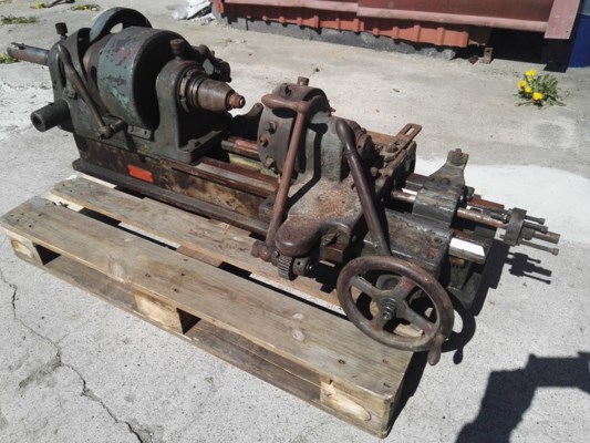

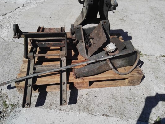

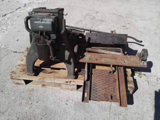

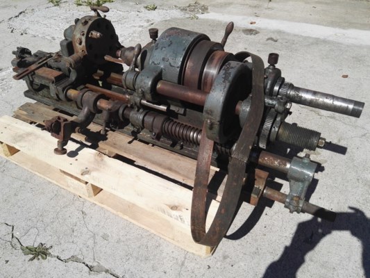

Hej herinde.
Har denne drejebænk til at stå, overvejer at sætte den til salg, da der skal rydes op, men:
1. Er det noget der kan bruges til noget? (For andre)
2. Hvad kan den være værd?
Total længden er ca. 165cm, og emne længde er vel omkring 20-30cm
Den står uden ben, så den var lettere at transportere, ben er der, tror der også sidder noget køle haløjså (Se billede 3.
Vangerne er overflade rustne, men virkede til at være nemme at få blanke, da jeg prøvede et lille stykke.
Ps. der er ingen motor til den.
Mvh. zmilet
4613 7000
Tror kun det er noget for samlere. Spørg evt. er industrimuseum.
njord
njord
6119 7120
Handelsværdi, nej...
Brugsværdi.... Tjaeee en revolverbænk er til at lave en masse ens emner på i en serie, hvilket ikke ret ofte er noget man som hobbyproducent har brug for.....
MVH Njord
zmilet
zmilet Trådstarter
58 8990
Ok, takker for jeres inputs til jer begge.
Så må den til jernskrot, så har jeg den heller ikke til at stå og fylde på lageret
