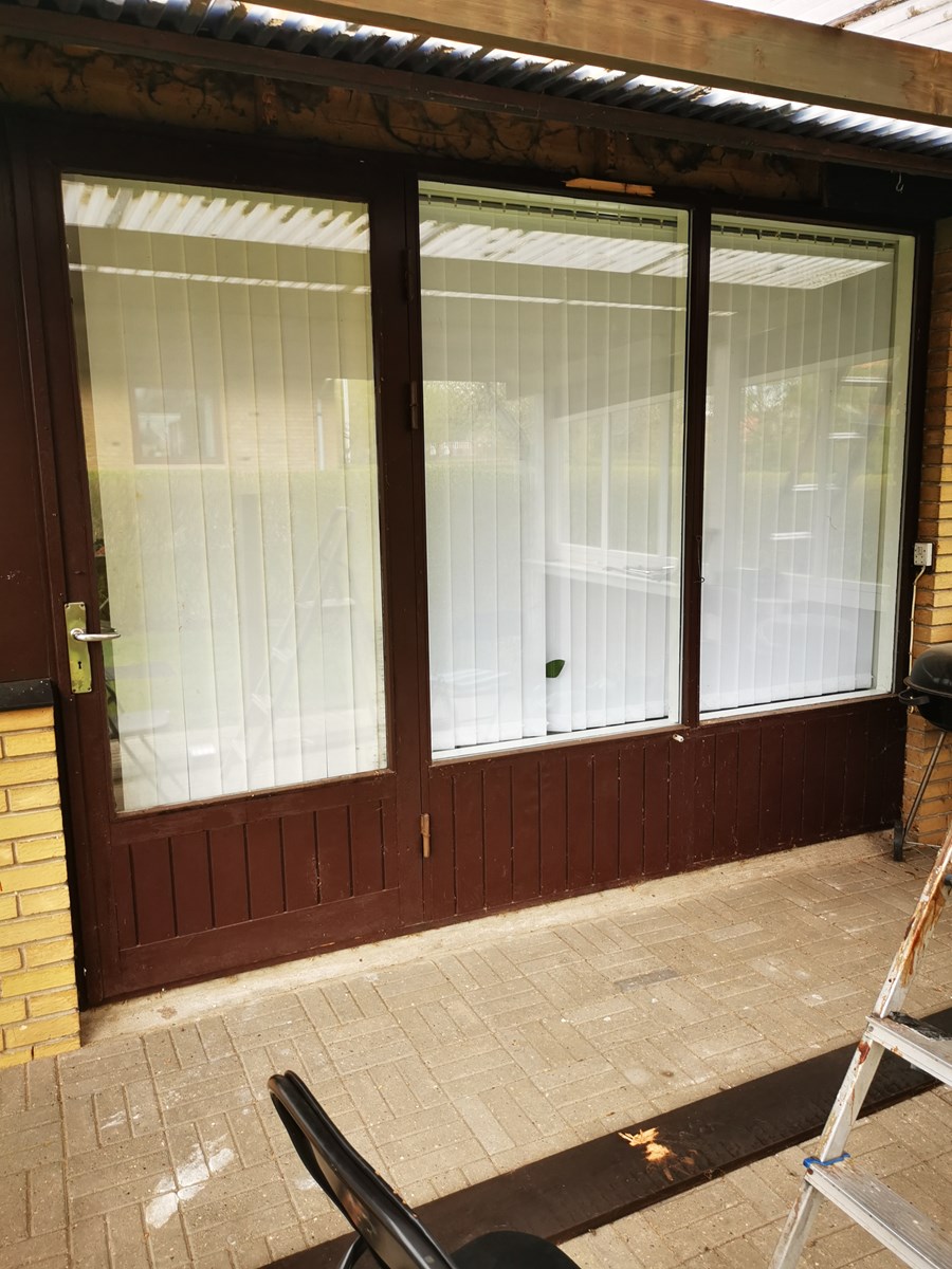

Det gamle vinduesparti skal skiftes og erstattes med en dobbelt terrassedør + 2 stk. gulv-til-loft vinduer (udestue elementer) ved siden af døren. Der ligger en bjælke på tværs fra mur til mur, så der er ikke umiddelbart nogen bærende dele i vinduespartiet. Kan se at mange skriver, at man bare kan fastmontere dør + elementer til hinanden med fugebånd imellem og skruer. Men bliver det stabilt nok til en orkan? Det er et relativt langt parti på 3 meter, bør man ikke måske indsætte en stolpe mellem den nye dobbeltdør og udestueelementerne for at stabilisere konstruktionen? Eller er det unødvendigt.
Jeg ville nok bruge en skrue  i top og bund ved dørelement tæt på den side hvor det støder til vindues parti. Denne skrue kan sidde i dørfalsen, så kan den ikke ses meget. Ellers som besvaret i en lignende tråd du har for et par dage siden.
