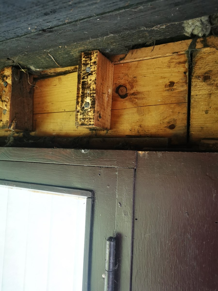

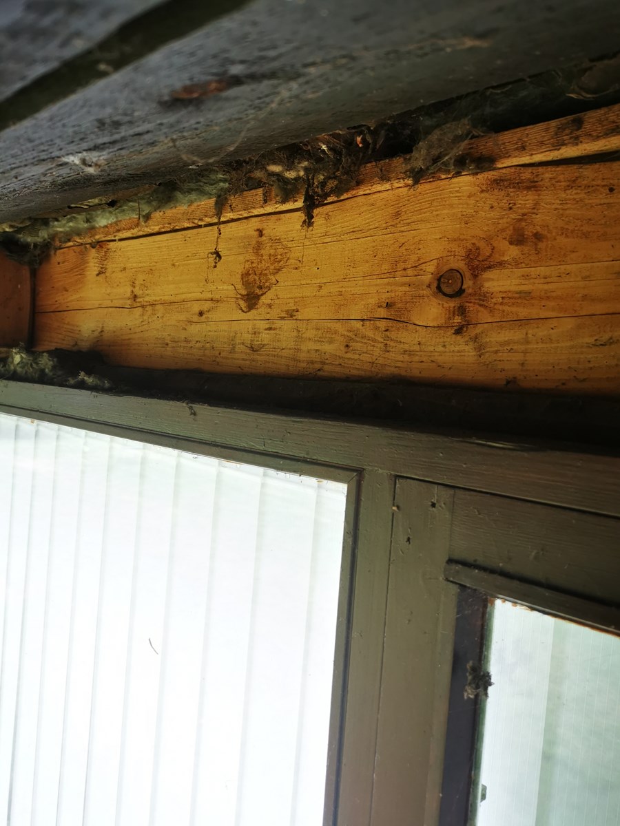

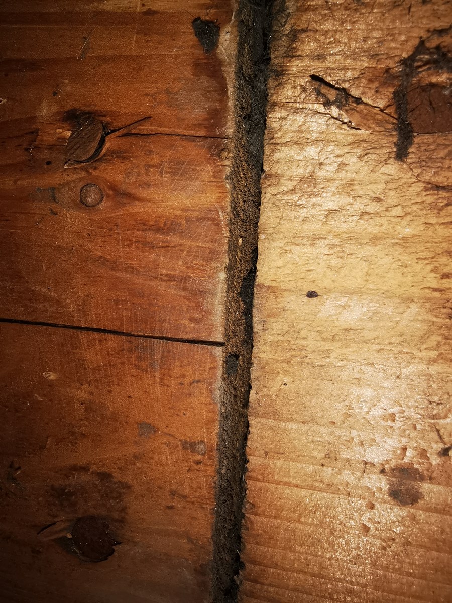

Overliggeren har flere sprækker på langs midt i bjælken. Sprækkerne er maksimalt ca 1 mm. i dybde og tykkelse, men forekommer dog flere steder på langs. Sprækkerne er centreret omkring midt på bjælken.
OBS! Det øverste på billedet er ikke sprækker, men bare en liste monteret på overliggeren.
Er remmen ok på trods af sprækkerne?
Bør jeg få en fagmand til at kigge på det, men kan de overhovedet gøre noget ved sådanne sprækker uden at skifte hele bjælken?
Sådan har alle træbjælker det. De fleste meget mere. Det er helt uden betydning og der kan/skal ikke gøres noget ved et.
Det sker, når træ udtørrer. Det har ingen betydning, så længe remmen ikke vrider. Og det sker ikke.
