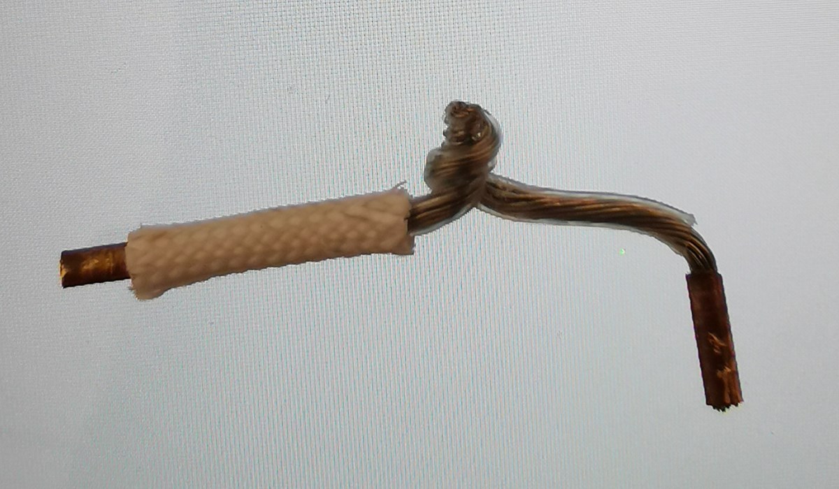

Hvad hedder disser kobber fødder/muffer/rør man kan klemme om en ledning - hos Bauhaus, Silvan, Jemogfix eller lignende?
Jeg må søge på noget forkert - kan ikke passe de ikke har dem.
Jeg har en meget lidt brugervenlig fatning, hvor jeg skal have skiftet ledning. Ledningen skal klemmes ned i fatningen, men en almindelig kobberledning er for blød om bøjer blot. Jeg tænker at med sådan en kobber muffe/rør/fod så kan det lade sig gøre.
Jeg har forsøgt med hjælp af lille flad skruetrækker for at lave plads, men uden succes.
det hedder en tylle
Kan du ikke bare “fortinne” ledningsenderne med loddetin?
Tylle eller terminalrør.
De findes både isolerede og uisolerede.
Husk at vælge den rigtige størrelse i forhold til kvadrat på ledningen.
Skal du hjælpe ledning på plads så skal den lille skruetrækker sættes i rillen ved siden af hvor ledning skal i. Ved et bestemt vrik så åbnes fjederen, og hvis den bløde ledning har været snoet stramt så kan den komme ned. Men ellers er ovenstående svar nok på selve spørgsmålet.
