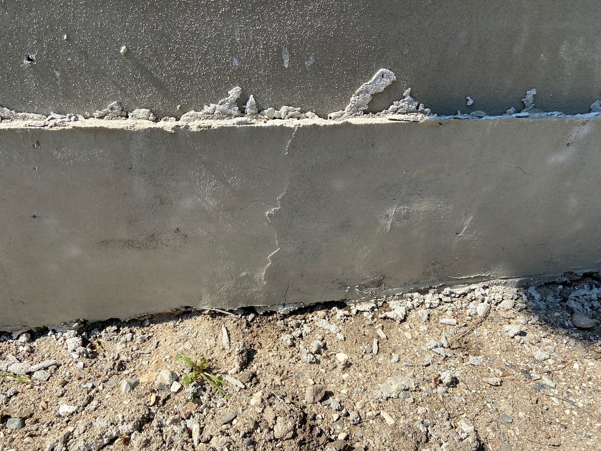

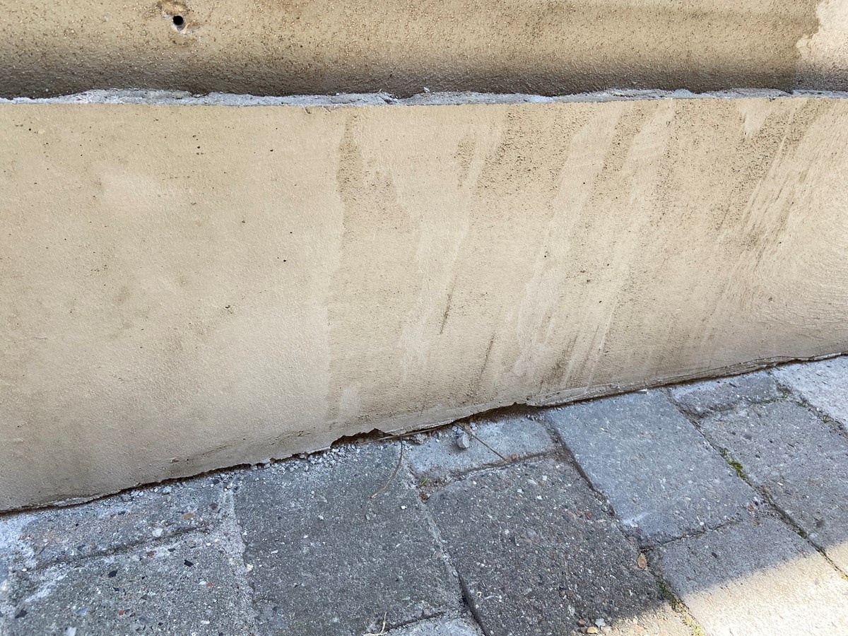

Vi har repareret hus soklen som her. Hvor lang skal man mure soklen ned under stenene eller jorden? Er det ok sådan som nu med risiko for vand ned? Kan det give en K’er?
Man plejer at pudse sokkel et lille stykke under jordoverfladen, Men det er mest for udseende skyld.
Men det der skurrer lidt i øjnene er den manglende skrå flade øverst på sokkelpuds. Og at det i det hele taget er længere ude end muren. Vandet fra muren vil da helt sikkert finde ned bagved og forårsage frost sprængninger.
Tak - den skrå flade kommer - men nogle cm / mm forskel fra terræn til puds start a ka gap vil ikke give anmærkninger ?
